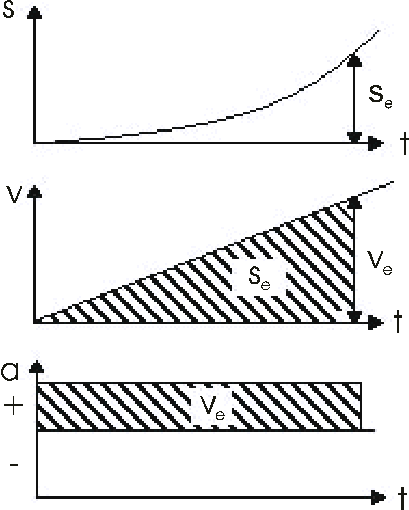

  • HSVMichi :
    vergleich doch bitte das bild aus meinem ersten beitrag.
    Bei konstanter Beschleunigung ändert sich die Geschwindigkeit linear, der Weg exponential.
    s steht für Sekunde
    und wenn du die Formel v=a*t anwendest, bekommst du für a=9,81 m/s² und t=3 s den Wert 29,43 m/s.

    Aber wie war das nochmal? "Beschleunigung ist die zweite Ableitung des Weges nach der Zeit."
    Bitte sag mir doch noch wie weit ist man denn in den 3 Sekunden des gewählten Beispiels gefahren bzw. wie rechnet man das aus?
    ... und wenn du die Formel v=a*t anwendest, bekommst du für a=9,81 m/s² und t=3 s den Wert 29,43 m/s.
    Ich bekomme das nicht mehr erinnert. Denke, dass man, da die Beschleunigung hier konstant ist, die halbe geschwindigkeit (nach 1,5s) als Mittel heranziehen kann und diese mal 3s zum zurückgelegten Weg führen würde. Dies erscheint mir aber nicht sonderlich elegant gerechnet zu sein und ich traue dem Ergebnis nicht so recht.
    Wie man die Ableitung richtig zu bilden hat, fällt mir leider nicht mehr ein.
    Vielleicht kannst Du mir ja auf die Sprünge helfen?
    Dankeschön, Gruß TeeSteinchen

    Original von HSVMichi
    Mir zeigt die Tabelle aber als zurück gelegten Weg nur die Hälfte (45m) an. ?(
    Er will damit sagen, bei dieser Beschleunigung von 900dm/s² hättest du nach nur 1 Sekunde bereits 45m zurückgelegt und hättest zu dem Zeitpunkt 342km/h auf dem Tacho.
    Nach 4 Sekunden hättest du schon die Schallmauer durchbrochen.
    Hoffe das war verständlich. :D
    Bei der Berechnung wird davon ausgegangen das dein Auto sich vorher im Stillstand befunden hat.
