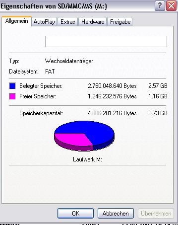

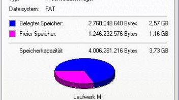

    natürlich geht es.
    Wie gesagt über die Datenträgerverwaltung!
    Habe es eben an meiner neuen 4 GB PREMIUM von extrememory gemacht.
    Sieht dann unter den Eigenschaften so aus:
    [Blockierte Grafik: http://img3.imagebanana.com/img/c3q3s8h4/cluster.JPG]
    Einmal editiert, zuletzt von tech3 ()
  • @ tech3
    Ich verstehe nicht ganz, was Du mir jetzt sagen willst.
    Deine eingekreiste 32 kB hat nichts mit der Clustergröße zu tun, ausserdem hast Du doch eindeutig mit FAT32 formatiert.

  • Es geht ja nicht darum, daß man 4GB nicht mit FAT formatieren kann, es geht um die Clustergröße 32 kB und das ist auch aus Deinem Bild leider nicht erkennbar.
    Mach mal bitte aus dem Dos Command heraus
    chkdsk m:
    dann steht da irgendwo xxxxxx Bytes in jeder Zuordnungseinheit (Cluster),
    das würd mich interessieren.

    Original von vokko01
    @ tech3
    Da hast Du zwar Recht, aber das Bild von tech3 zeigt eindeutig, dass er nicht mit 64KB Clustergröße formatiert hat, da ansonsten jede Datei x*64KB belegen würde und niemals nur 32KB. ;D
