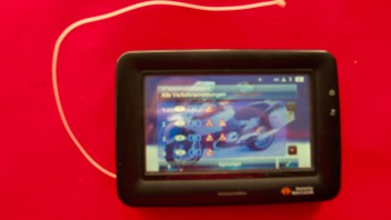

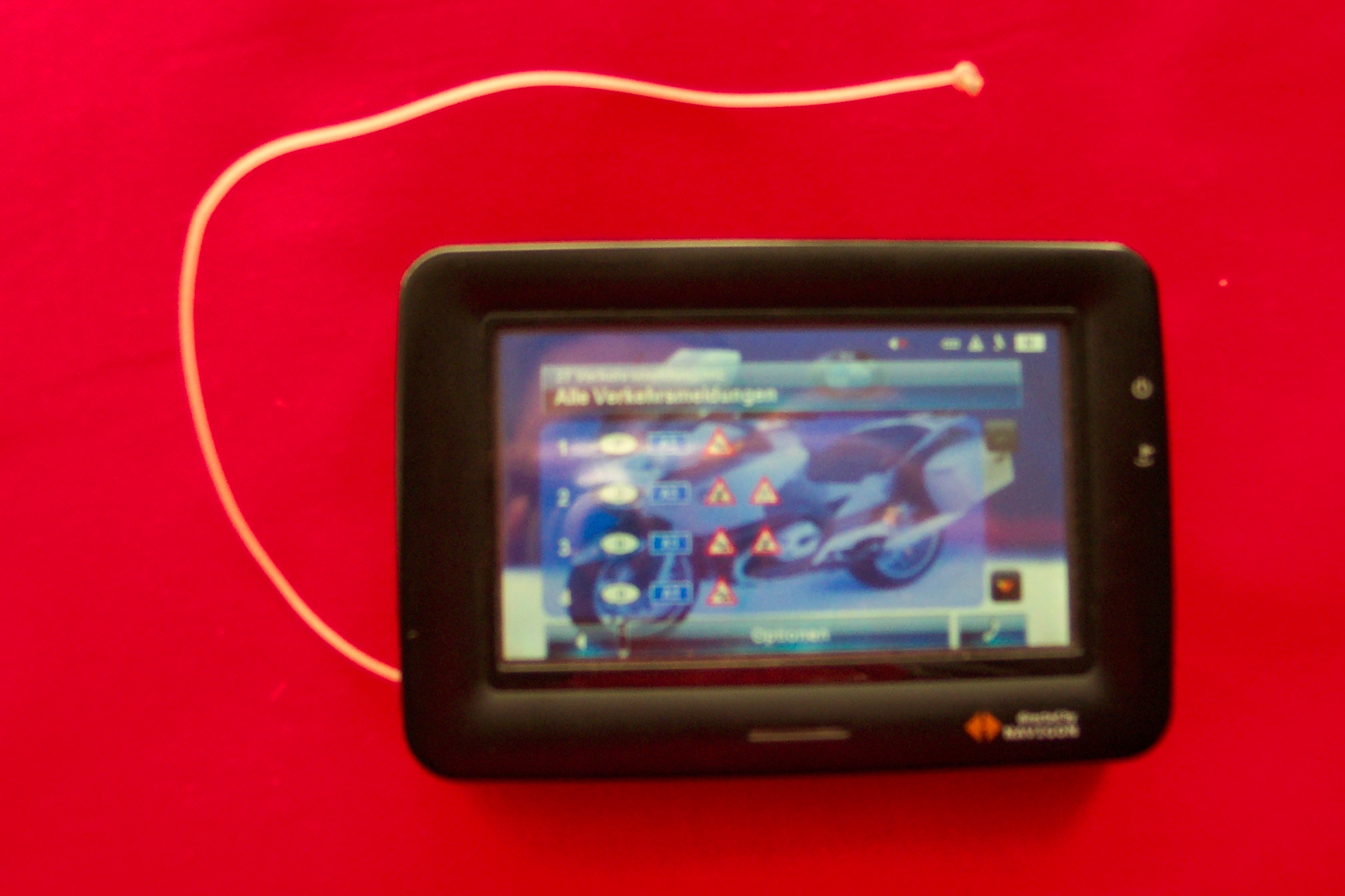

    hab heut an meinem alten Navi T7000 rumgebastelt,
    also hab das ding mal aufgeschraubt, die TMC Antenne direkt angelötet, die Antenne im Gerät verteilt,also ich mein am rand vom Gehäuse innen verlegt,
    Gerät wieder zu und ab Probefahrt gemacht, der TMC Empfang ist eigentlich ohne einschränkug gut, werd es natürlich weiter Testen.

  • In der Überschrift könntest du z.B. schreiben "mit im PNA intigrierter Antenne", währe wirklich verständlicher :)
    Aber zum Thema, wieviel cm Draht hast du denn genommen, bzw. wieviele "Wicklungen" hast du gemacht? Wie hast du den Draht im Gehäuse fixiert?

    Also Ich ca. 2/3 der Antenne benutzt,mit ca. 4 umrundungen, wenn man ein paar Plastiklaschen entfernt klappt das ganz gut, nur am Kartenslot wurde es eng. nunja habs Heute wider bei mir im Umkreis getestet, mit ein paar aussetzern war der Empfang gut, aber das hat man ja mit der Wurfantenne ja auch.
  • Also nun mein abgeschlossener Testbericht
    Geht nur bedingt in ballungsgebieten mit relativ vielen TMC empfang, habs mitte der Woche etwas umgebaut, kleines Loch an der seite reingebohrt, Knoten ins TMC-Kabel gemacht und bei bedarf ca 30cm rausgezogen und siehe da, funz sogar auf dem Land.
    Also alles in einem , man braucht eine TMC-Antenne auserhalb des gerätes, muss aber nicht unbedingt 1m lang sein.
