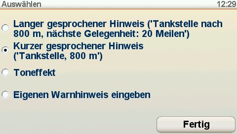

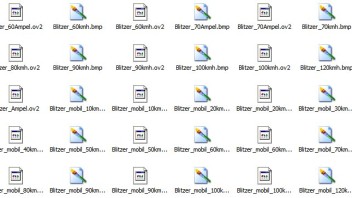

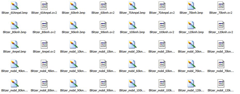

    ich nutze die gleichen POI,s wie Du! Habe aus der Karte sämtliche Poi,s die von TT drinnen waren über den Explorer gelöscht, meine POI,s reinkopiert und etwas umbenannt damit die Ansage deutlich gesprochen wird. Siehe Bild poi1. Wenn Du es dann soweit hast, gehst Du ins Hauptmenü > Einstellungen ändern > bis POI verwalten > In der Nähe warnen.
    Dort klickst Du deine neuen POI,s an, ab wo sie warnen sollen (i.R. 250 Meter) dann weiter bis.. siehe Bild poi2. Dort setzt Du den Punkt so wie auf dem Bild. Dann spricht Dein Navi anschließend auch mit Dir!
