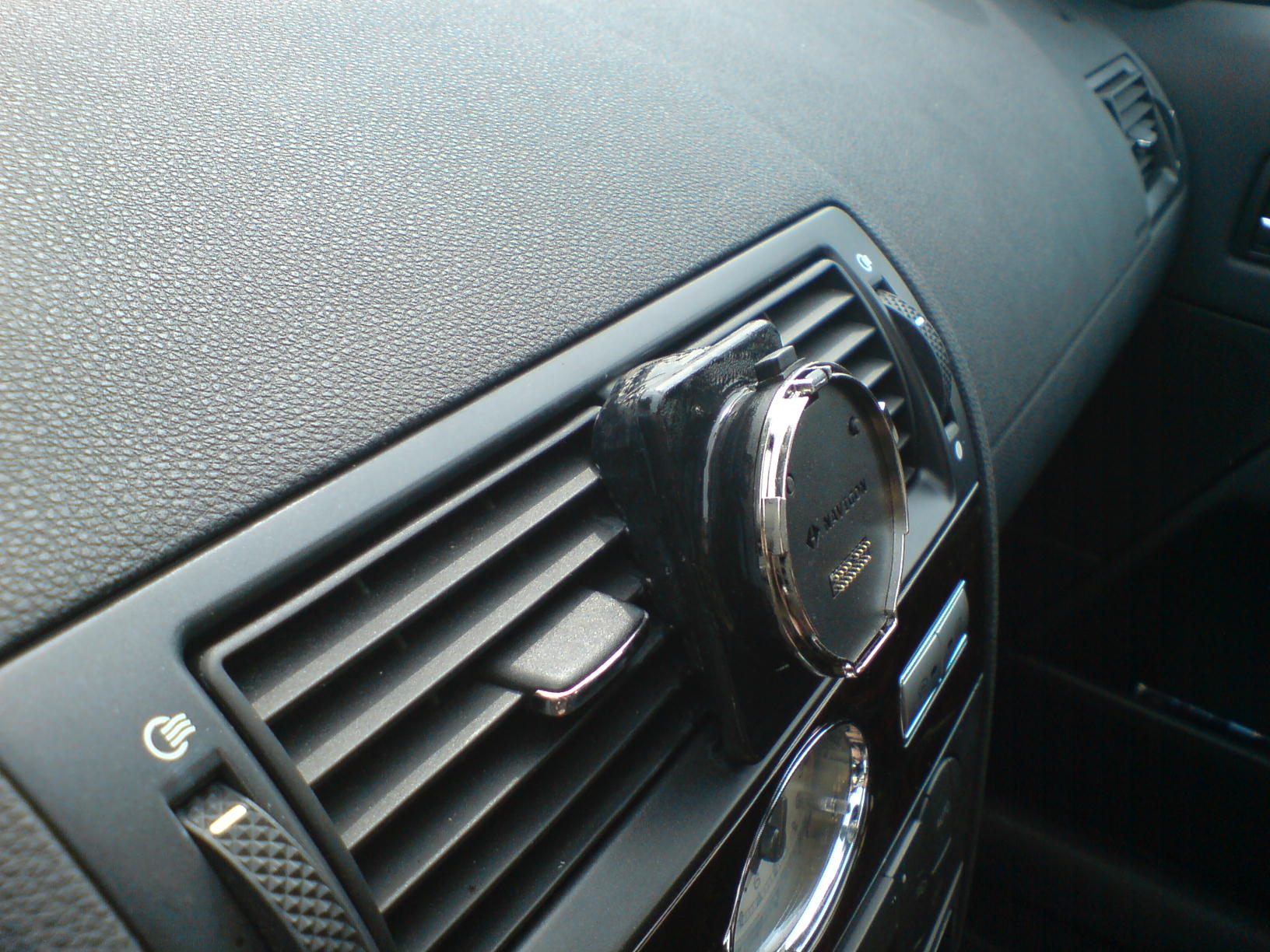

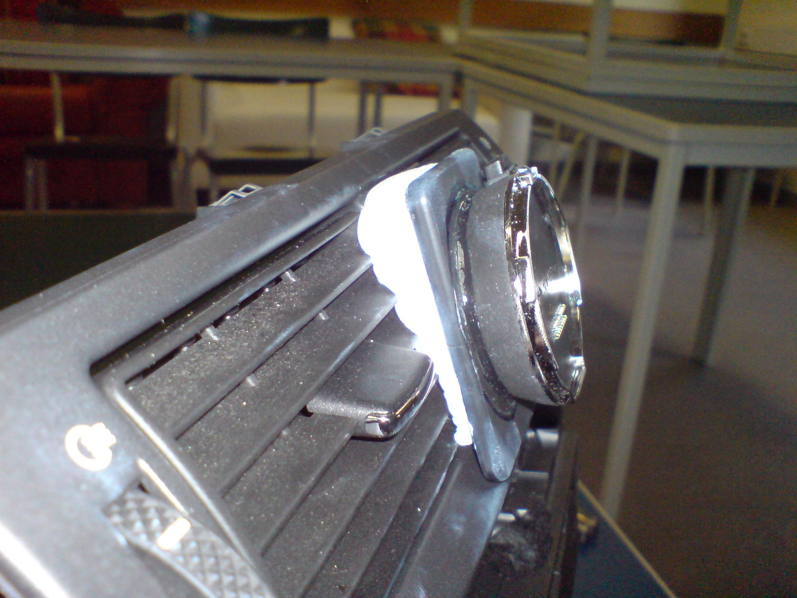

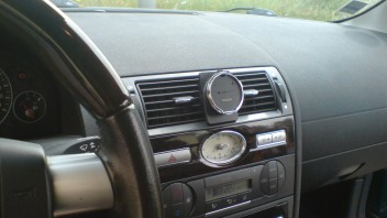

Hallo erstmal..

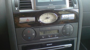

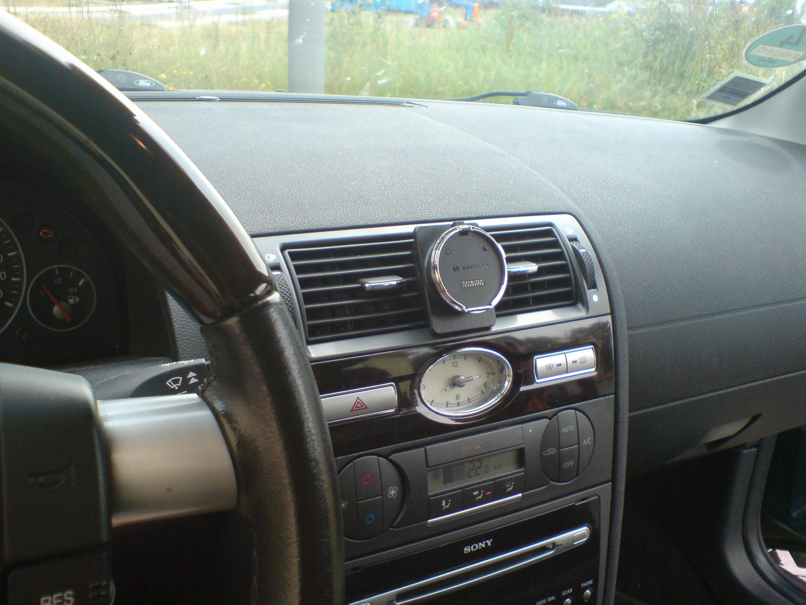

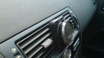

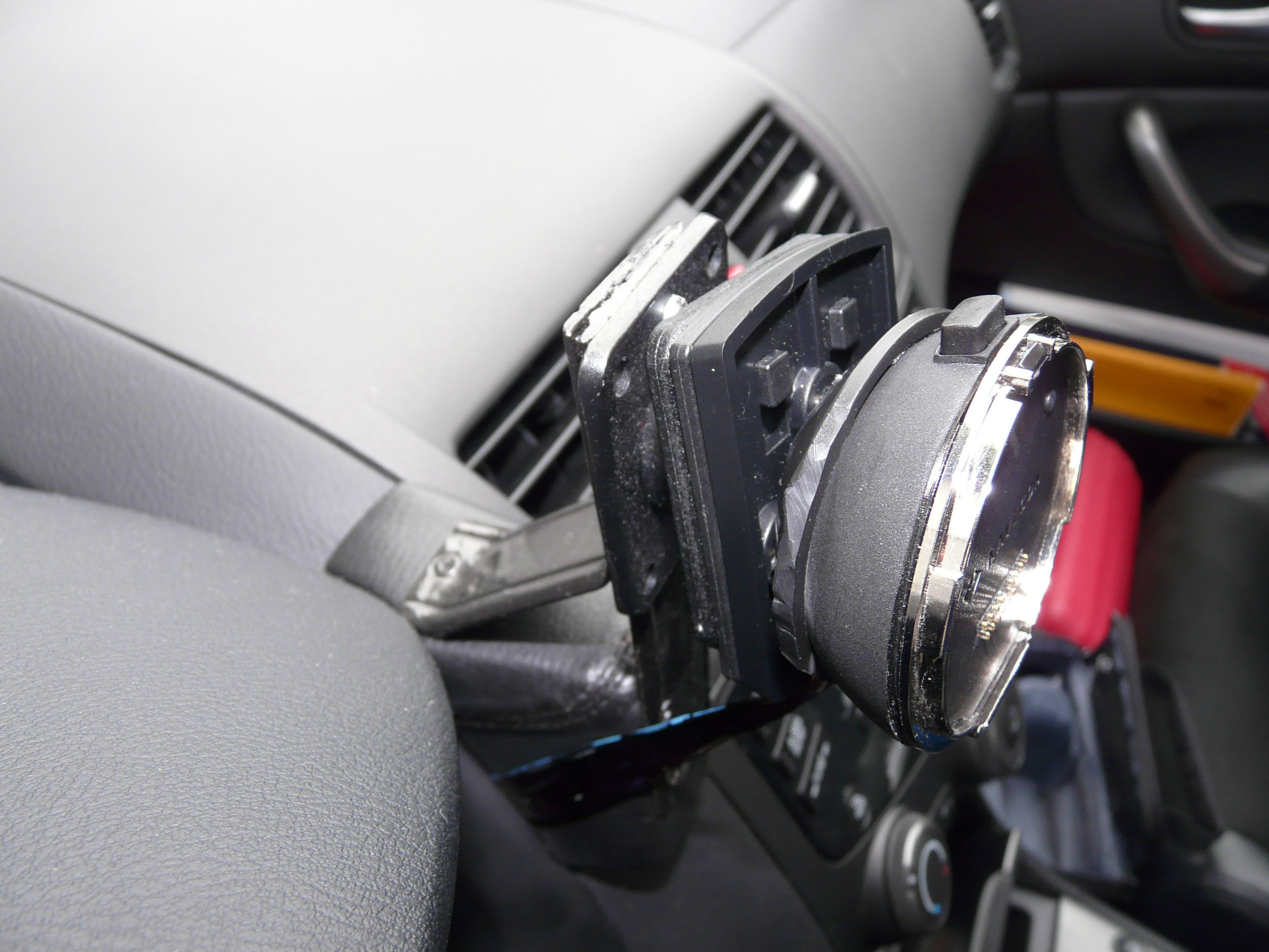

Ich bin jetzt seit Mittwoch ein echt zufriedener Besitzer des 8110.

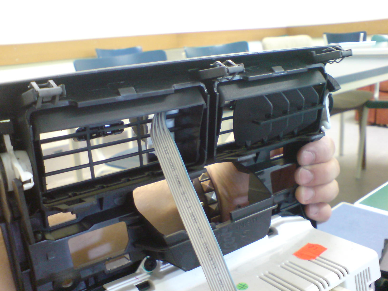

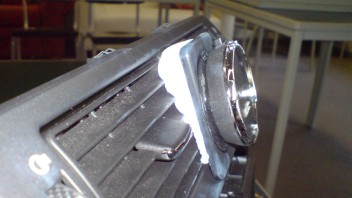

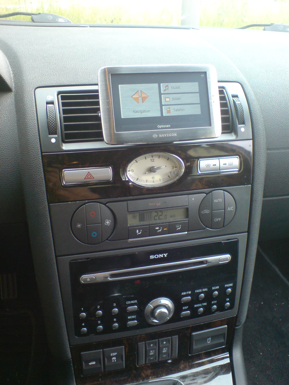

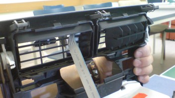

Da ich ein kleiner Perfektionist bin kam für mich von Anfang an der Scheibenaktivhalter nicht in Frage( hatte ihn auch nur einmal dran, dann hab ich ihn scho zerlegt :]) Die Kabel usw. müssen einfach weg. Ich hatte vor den 8110 5 Jahre einen PDA als Navi und es mit nen aktiven Brodithalter gelöst, echt fantastisch war das. Dadurch war ich natürlich auch etwas verwöhnt. Das 8110 konnt ich leider nicht an der selben Stelle hinbauen weil meine Beifahrer es mit den Knien abgelatscht hätten. Also begann die Suche nach nen anderen Halter. Für den Mondeo gibt es wirklich nur abgrundtiefhässliche Halter.. auch von Brodit nur Zeug was man einfach nicht verwenden kann
und von denen bin ich ja scho ganz schön begeistert. Also.. Selbstbau... Grundlage dafür war der Aktivhalter welchen ich zerlegt habe und den Andockgnubbel (keine Ahnung wie der richtig heißt..) weiterbenutzt hab. Den hab ich in einer Plastickplatte eingelassen ( Reste vom alten Brodithalter) und verklebt. Ich hatte lang überlegt wo ich ihn hinbaue, an der Lüftung fand ich es am besten. Also mit vielen Schnittwunden, Schweißausbrüchen und Fekalwörtern die komplette Armatur ausgebaut und geschaut wie man es am besten realisieren kann. Im Baumarkt bin ich dann auf etwas sehr geilen gestoßen. Knete... Knete die sich beliebig Formen lässt und nach ner viertel Stunde hart wird... Perfekt... gekauft, geknetet, hingeknietscht, den Halter draufgetrekkt, ausgerichtet und gewartet bis es hart wird. Danach hab ich das Ganze noch von hinten verschraubt und den Lüftungskanal angepasst. Nach einigen Test hab ich mich dann wieder ans zusammenbauen gemacht. Hatte erst bedenken weil ja laut Navigon die TMC Antenne im Ladekabel angebracht ist und ich mir nicht sicher war ob der Empfang ausreicht... reicht..
Zum Schluss hab ich den Halter noch in der Armaturfarbe lackiert.
Bnötigte Zeit ca. 4 Stunden
Material: Knete, Stück Plaste, 2 Schrauben, Farbe
Kosten : 9 für die Knete
LG
Glückwunsch ! ![]()
Ich finde, das sieht sehr professionell aus ... !!!
Kann man das Gerät etwas mehr zum Fahrer drehen/neigen ?
Gruss Axel
Danke.
Hätte man schon machen können aber ich wollte es "straight" nach vorn haben. so siehts am besten aus find ich
lg

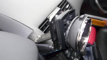

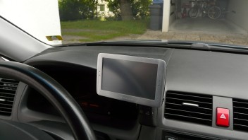

Mein Einbau in einen Honda Accord
So nun wo mein 8110 da ist ,habe ich mich gleich dran gemacht eine Aktivhalterung an mein vorhandenen Brodithalter vom meiner Transe 7000 zu bauen. Das Flachkabel an der Innenseite von der Tachomaske verlegt. Die Aktivhalterung habe ich an ein Richteradapterplatte angeschraubt und diese in den Brodithalter befestigt. Dadurch ist mein 8110 voll beweglich.Da ich auch nicht mit der Navigon TMC internen Leistung zufrieden war habe ich wie schon oft hier geschrieben ,das TMC kabel an meinen Y-Adapter angelötet und sofort wunderbaren TMC Empfang,hier auf dem Land gleich nach dem Einschalten 62 TMC Pro Meldungen. ich bin nun 400km mit dem 8110 gefahren und kann keine Störung von einfrieren oder Akku leer usw. feststellen. Auch mein Samsung Handy sofort erkannt. also ich bin bis jetzt sehr gut zufrieden mit dem 8110.
Meine Bilder:
http://home.fotocommunity.de/onkel13/index.php?id=1203065&g=409511

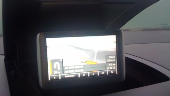

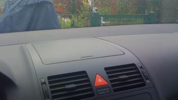

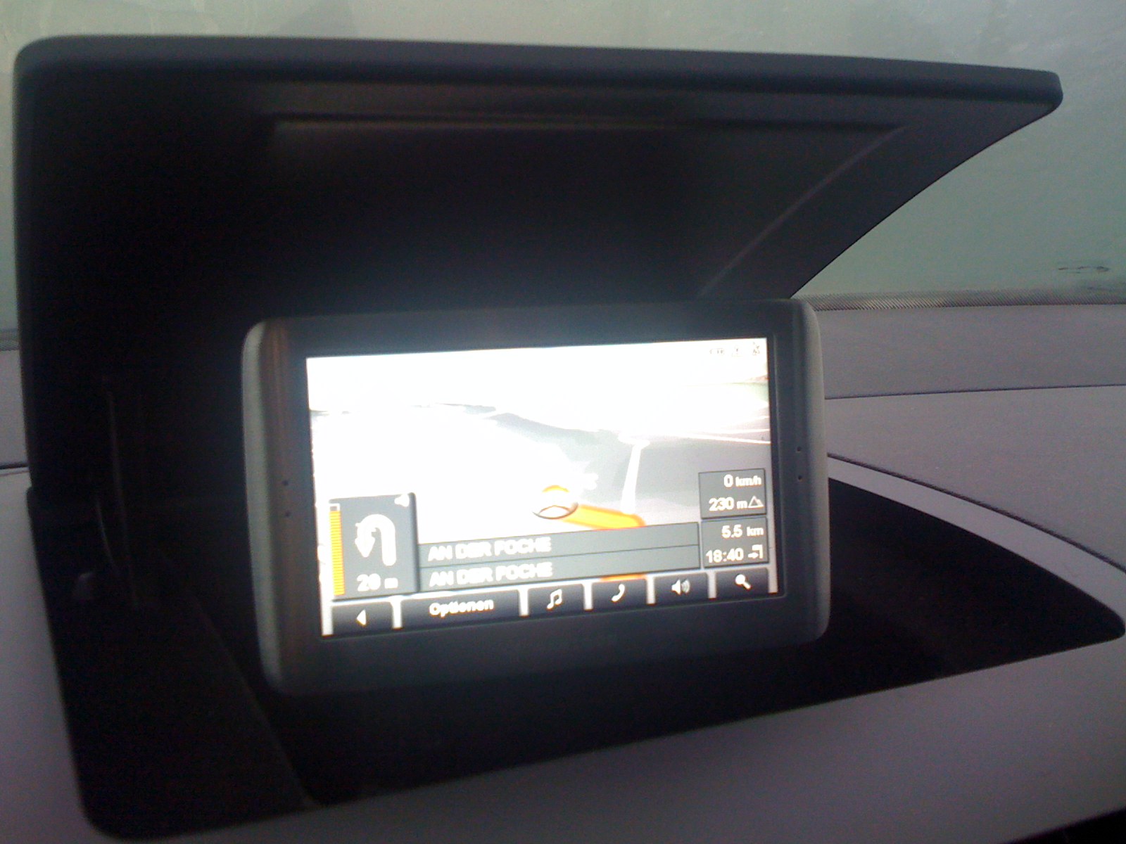

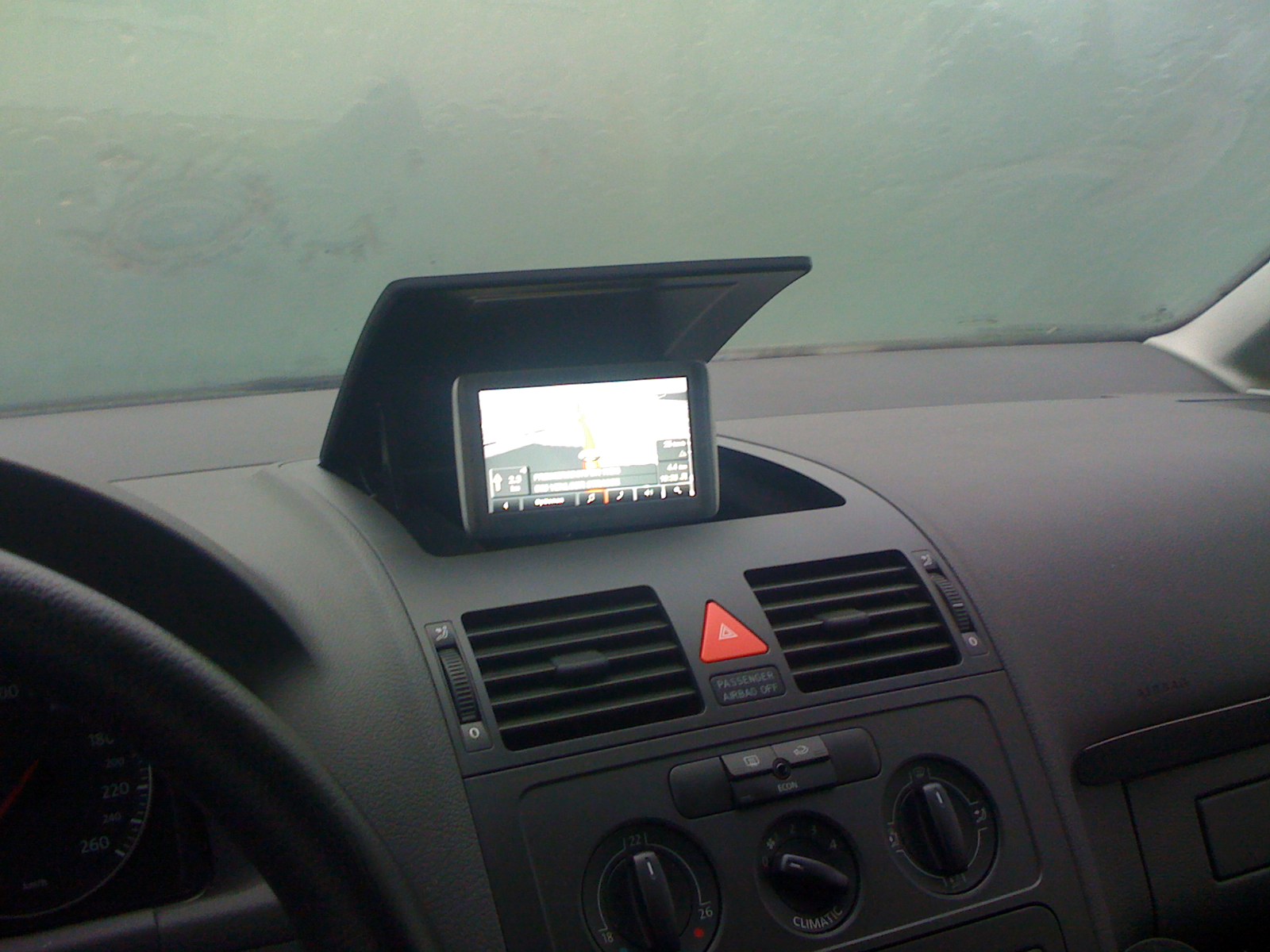

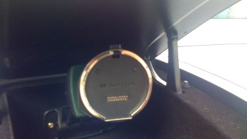

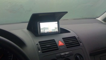

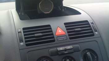

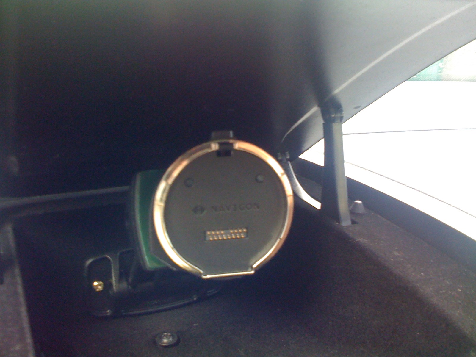

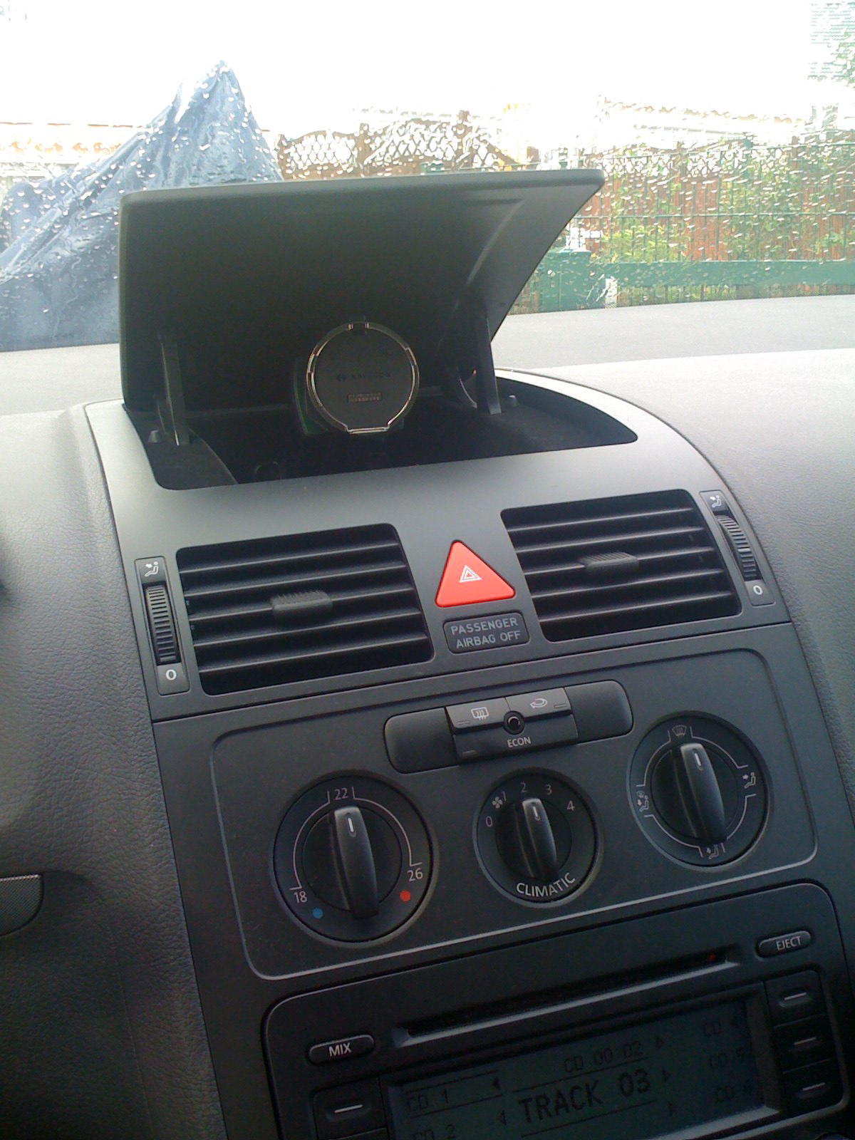

habe heute die Aktivhalterung in meinen Touran eingebaut. Als Halter dient ein " Schwenkhalter mit Scharniergelenk". An diesem wurde der Kopf der Aktivhalterung befestigt.
Gruß, Valle
Professionell ;D wie ein Fixgerät ![]()
..sogar mit Blend- und Diebstahlschutz!
