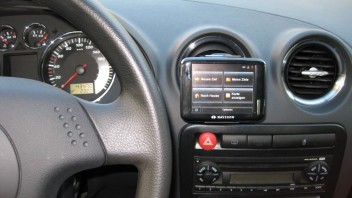

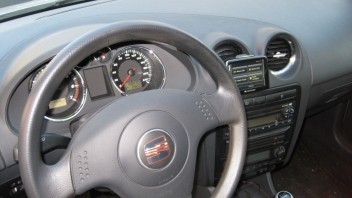

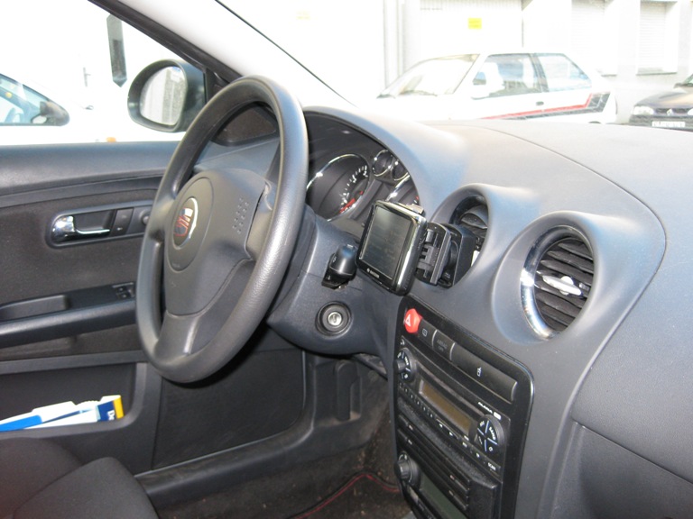

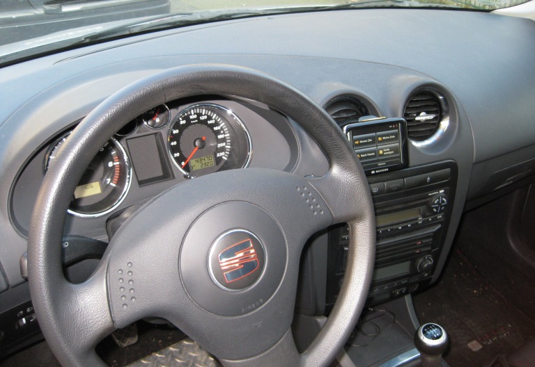

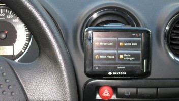

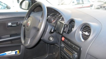

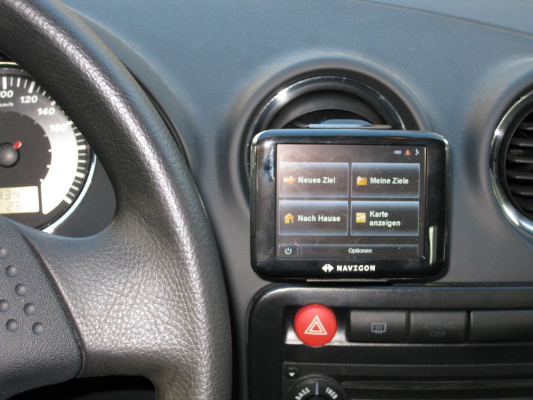

  • So sieht die Einbaulösung für mein 2210 (ich hoffe, dass ist ok :)) im Seat Ibiza aus:
    Befestigt mit einem Richter-Lüftungsgitterhalter mit Kugelgelenk+ passendem Adapterstück für den Navigon Originalhalter für ca. 15,- Euro. :D
    Der Halter sitzt bombenfest im Gitter und lässt sich in keine Richtung bewegen. :)
    Dank des Kugelgelenkes ist das Gerät aber super einfach auszurichten und ist in der für mich perfekten Höhe angebracht. Der Empfang ist einwandfrei und ich habe endlich keine Behinderung mehr durch die Saughalterung an der Scheibe.
    Die Halterung von Brodit wäre in diesem Fall für mein Fahrzeug problematisch, da diese in der Mitte der beiden Lüftungen angebracht werden muss und dann der ausfahrbare Getränkehalter nicht mehr genutzt werden könnte. Dieser ist für mich aber auf längeren Fahrten unverzichtbar.
