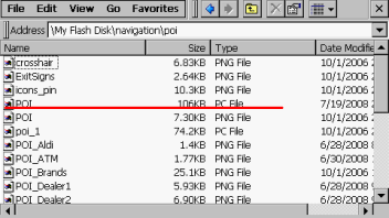

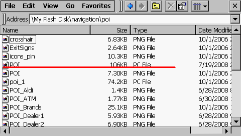

    Hi Walter,
    bevor du noch ungeduldiger wirst: versuch mal dir selbst du helfen :):
    Schau dir mal auf dem Navi die Datei \MFD\programme\POIVerwaltung\All_POI\ALDI_Hofer.txt
    an ...
    Dann schau mal nach, ob du auf dem Navi in der Datei
    \MFD\navigation\poi\poi.pc
    die Daten aus ALDI_Hofer.txt wiederfindest ...

  • Hallo attouga!
    Danke für deine Hilfe!
    MFD\programme\POIVerwaltung\All_POI\ALDI_Hofer.txt ist vorhanden.
    aber
    MFD\navigationpoi\poi.pc habe ich nicht gefunden! :-D)
    ich bin leider auf diesem Gebiet nicht so beschlagen, weshalb ich jetzt wieder nicht weiter weiß.
    Für einen neuerlichen Rat wäre ich sehr dankbar.
    (bin auch nie mehr ungeduldig :D)
    LG Walter
    Einmal editiert, zuletzt von xakte ()
  • Hi Walter ....
    Tippfehler meinerseits ....
    muss MFD\navigation\poi\poi.pc
    heissen ....

  • Hallo attouga!
    Hab auch danach gesucht, ist aber auch nicht vorhanden.
    LG Walter

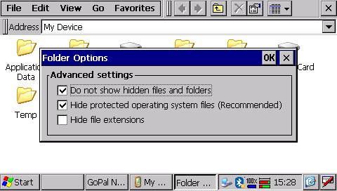

  • Du mußt mal in den Explorer gehen und unter "View" "Options" die Haken rausnehmen.

    Original von kdh.berlin
    ... genau ...
    Und dann die Dateien via ActiveSync auf den PC kopieren
    .... anschauen
    .... editieren
    .... und zurueck aufs Navi !!!

  • An Alle!
    DANKE !!!!!
    Es hat funktioniert.
    Ein Prost auf alle : drink : drink : drink : drink
    Toll Eure Hilfsbereitschaft!
    LG Walter
