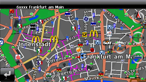

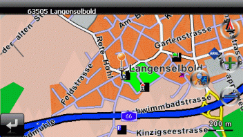

    nabend leute!

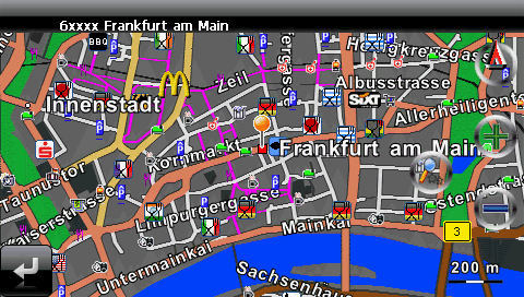

    eine kurze frage: ich möchte gerne wieder die dezenteren kleineren pois der alten gopalversion haben. die bildchen habe ich passend, aber ich bekomme einen häßlich schwarzen rand rundrum (siehe screen 1).

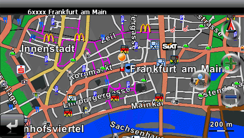

    bearbeite ich die poi.pc und die poi_1.pc wie in DIESEM BEITRAG für gopal 4 beschrieben und starte gopal neu, ist alles so, wie ich es mir wünsche (siehe screen 2). erstelle ich nun aber eine neue poi.pc mittels poi-verwaltung, habe ich wieder die fehler aus screen 1 und alles ist wieder dahin!
    habt ihr evtl einen weiteren lösungsansatz für mich?
    danke an alle, welche lösungsansätze bringen!
    schönen sonntag wünscht euch rohoel.

    schwarzer rand, ist doch soweit ich da was weiss,
    icons aus speichergründen mit 8 bit farbtiefe gspeichert,
    aber den orangen Rand nicht eingefügt an den transparenten stellen,
    manni ist da experte
    mackula hat auch 8 bit bei den neuen genommen
    ( die bildgrösse kann doch auch angepasst werden,wenn du mit der neuen poi.pc auch neue Bildgrössen vorgibst, liegt es evtl. daran )
    Stefan

    hi Stefan!
    meine bildchendatei ist schon in 32 bit vorhanden, daß es klappt, zeigt screen 2! nur nach einer neuen poi-erstellung ist alles weg, die poi.pc wird so überschrieben, daß die ganzen "255,0,255" wieder drin sind! ich weiß nicht, woher er sich diese daten wieder holt! die originalen pois sind mir jedenfalls viel zu groß und zu auffällig.
    die bildgröße entspricht übrigens der originaldatei nur die icons darin sind dezenter. ;)
    danke dir schon mal!
    mfg rohoel.

    hi Stefan!
    danke!!!
    eine bitte: erkläre mir, wie du das mit dem farbentausch machst, dann versuche ich es selbst! habe es jetzt mehrfach mit der angehängten datei probiert, ohne erfolg! :-D) wenn es schneller geht, die datei in dem "transparenten" ton darzustellen, bin ich auch damit zufrieden!
    vielen dank für deine mühe!
    mfg rohoel.
    edit: ich glaube, ich habs! :D :gap ;) :P
    edit2: besteck und noten geändert!
    edit3: aktueller download H I E R

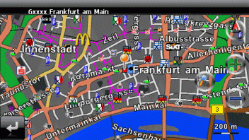

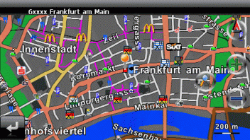

    • Offizieller Beitrag
    hier noch mal was, um das übermächtige mcdo zu relativieren! :D
    nun hab ich langsam wieder eine karte und ersticke nicht in symbolen!
    mein dank geht an Stefan und natürlich an Mackula, der das ganze erst möglich (nötig :D) machte! ;) : drink
    mfg rohoel.
