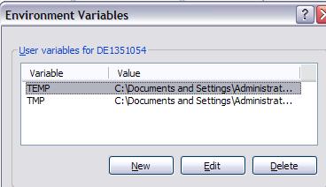

  • Moin,
    Original von Woetz
    danke für die schnelle Antwort ,aber wie und wo ändere ich das
    TEMP-Verzeichniss ?
    Kommt, wie so häufig, auf das verwendete Betriebssystem an. Ob XP und Vista da gleich bedient werden, kann ich mangels Vista nciht sagen, vermute aber mal, daß nein...
    Unter XP: Start/Eisntellungen/Systemsteuerung/System, dort im Tab "Erweitert" den Button "Umbgebungsvariablen" wählen und in beiden Bereichen User und System die beiden Variablen TEMP und TMP für die Tempverzeichnisse ändern.
    Original von Keyboard
    mir fällt dazu nur ein, Fresh zu deinstallieren und neu installieren auf das Laufwerk F:
    Das bringt nichts - Downloads gehen immer temporär zuerst ins TEMP-Verzeichnis (also nicht in das Verzeichnis \TEMP, sondern in das Verzeichnis, dass unter TEMP (oder TMP) definiert ist.
