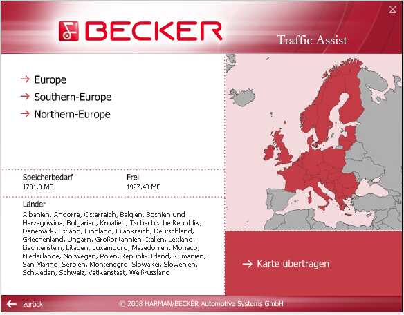

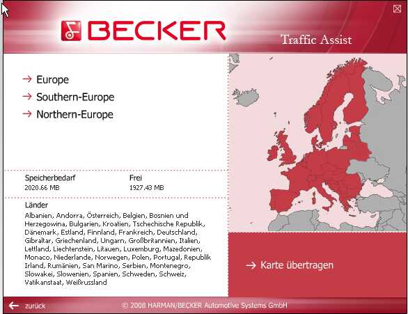

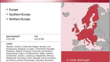

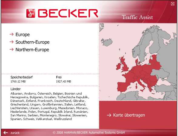

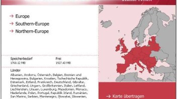

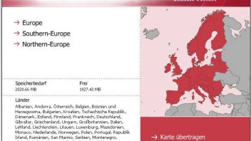

  • Der Inhalt der Karten bezüglich der Detaillierung ist gleich.
    In den verschiedenen Versionen sind bloß unterschiedliche Länder enthalten.
    (Siehe Dateianhänge
    Links Europe (geht nur mit einer 4GB SD Karte)
    Mitte northern europe
    Rechts southern europe)
    Man muß halt entscheiden welche Länder man braucht und dann die entsprechende Version auf die SD Karte ziehen.
    Die mitgelieferte Karte auf der SD Karte ist identisch mit der (entsprechenden) auf der DVD mitgelieferten. Man hat dann aber auf der DVD alle 3 Versionen drauf und kann nachträglich seine Karte auf der SD ändern. Es ist also vollkommen egal ob man die SD Karte mit "northern europe" oder "southern europe" bekommt, man kann sich dann seine richtige Version von der DVD auf die SD Karte ziehen.
