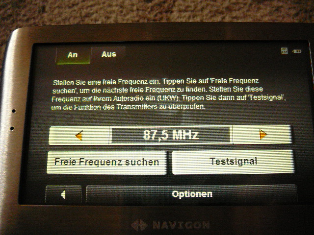

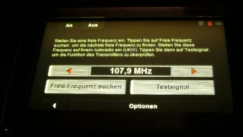

Mein 8110 mit geänderter Routenführung, erweitertem FM-Transmitter und eigenem Menü.
    stelle hier mal meinen 8110 vor. Habe wie schon bei einem anderen Thema meine Routing Dateien geändert und stelle sie hier nun in der vorerst aktuellen abgeänderten Form zur Verfügung. Habe aus meinem Optimalen Profil das schnelle gemacht und aus meinem Schnellen ein Profil, das Hauptsächlich Autobahnen und Schnellstraßen nimmt.
    Habe es nun bei der Routenplanung auf etlichen Routen ausprobiert und bin eigentlich zufrieden. Für Verbesserungsvorschläge bin ich dankbar.

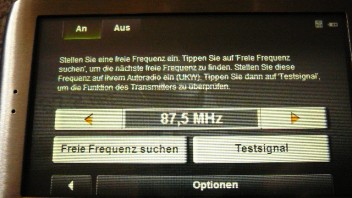

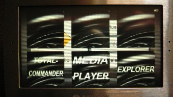

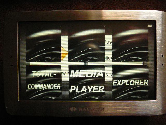

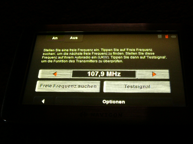

    Meinen FM-Transmitter habe ich durch Änderungen in den ApplicationSettings.xml, die sich in den Ordnern MyFlashDisk, Navigon und UserShell befinden erweitert und zusätzlich ein Menü gemacht, damit ich auf den Totalcommander und den Media Player sofort zugreifen kann.

    Was hast du an dem FM-Transmitter erweitert?
    rttm
    schau doch mal bei deinem 8110 welche Bandbreite du hast, dann wirst du feststellen, das der von Navigon eingegebene Frequenzbereich von 88,1 bis 107,0 geht und manche User hier wünschten sich das der Frequenzbereich bei 87,5 wo er normalerweise auch bei den Raidos anfängt auch bei dem 8110 anfängt.
    Gruß ;)

    Original von Mogway65
    Gruß ;)
    Ohweh, ich glaube das hätte ich niemals als Änderung bemerkt. :D
    Danke für den Hinwweis!

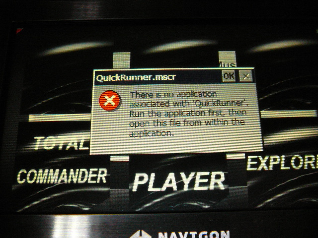

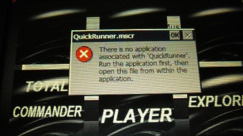

    Original von Yago
    Hi Mogway65
    Installiere dir mal den Quickrunner
    dann kannst du richtige Screenshots machen und brauchst den 8110 nicht zu fotographieren :D :gap
    Hi Yago,
    Kriege nach der Installation immer die Meldung auf dem Bildschirm wenn ich auf das Dreieck links oben tippe.
    Weißt du was ich falsch mache?
