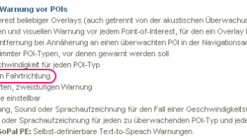

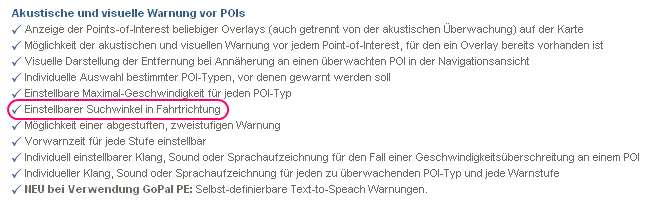

    Auch ich bin bei der V4-Version (noch) nicht so fit, aber ist dem wirklich so, bonnie? ?( Dann sollten die Verantwortlichen aber diesen Part (und vlt. noch weitere Anpreisungen?) schleunigst in dieser Feature-Übersicht (Link) korrigieren, kundenfreundlich wäre sogar ein Negativhinweis! ;D
    Denn sonst sollte man sich nicht wundern, wenn Käufer zu Recht diese Features einfordern. Auf weitere Konsequenzen, die sich aus solchen Falschangaben ergeben könnten, brauche ich ja wohl nicht einzugehen. X(
    Shot aus dem o.a Link:
