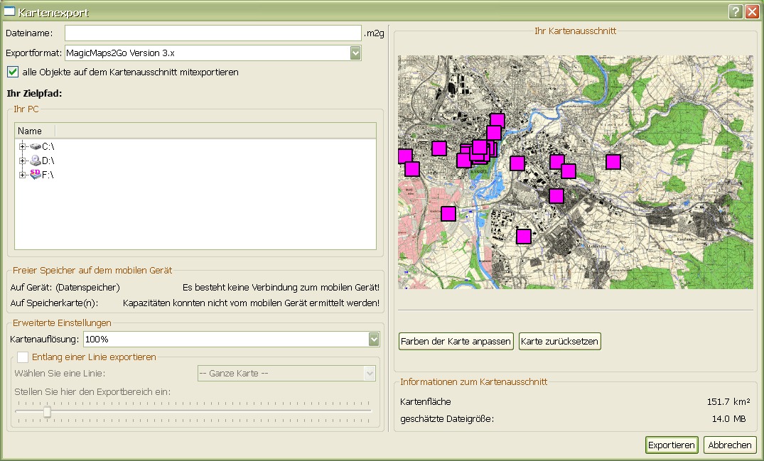

    ... das Höhenprofil kann man auf dem PDA erhalten, wenn ich meine erstellte Tour
    als GPX-Datei speichere. Aber so wichtig ist mir die Höhenangabe
    auf dem PDA nicht, da ich ja vorher bei der Planung schon weiß,
    was auf mich zukommt ;)
