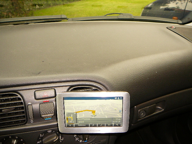

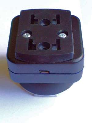

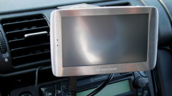

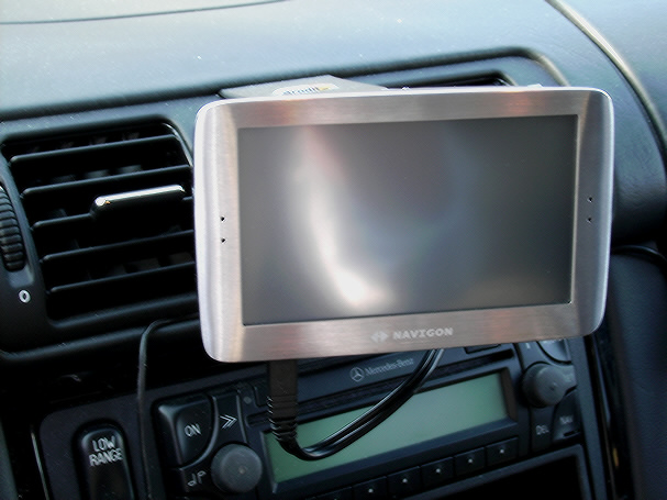

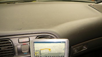

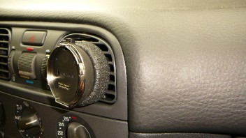

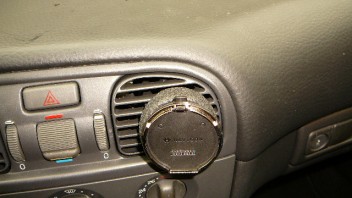

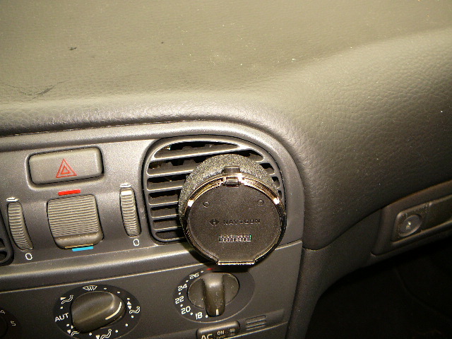

    hier ein paar Bilder vom Anbau mittels Richterplatte und Brodit.
    Gruß Karl
    ...und wie es dann mit dem TMC-empfang. Ich dachte, die TMC Antenne ist im Originalhalter integriert?
    Alex

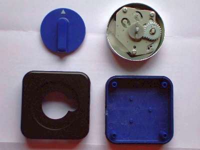

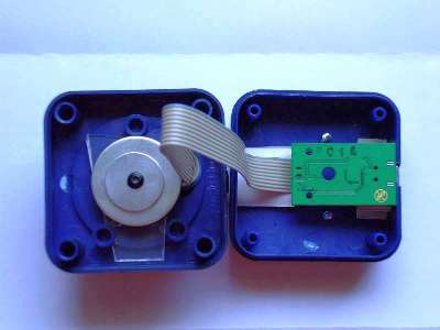

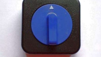

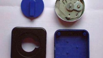

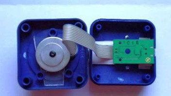

    habe einen solchen Halter zerlegt, was da Antenne sein soll blieb mir verborgen. :gap
    Die Zuleitung hat ja parallel ein Antennenkabel, das habe ich abgetrennt und an die Y-Weiche der Fahrzeugantenne angeschlossen. TMC und TMCpro funktionieren.

    Original von Keyboard
    ... hier ein paar Bilder vom Anbau mittels Richterplatte und Brodit. ...
    Hallo Karl
    Du hast aber bei Deinem Adaptering an der oberen Stelle keine entriegelbare Ausloesung mehr, oder sehe ich das falsch?
    Original von 900SS-97
    Hallo Karl
    Hallo Alfred,
    nein, es ist keine Entriegelung vorhanden. Die Richterplatte ist mit den 4 Schrauben am Ring befestigt, da kommt man sowieso nicht mehr hin an eine Verriegelung. Das Navi läßt sich aber gut herausnehmen vom Brodit-Halter und das bischen Aufbau stört nicht weiter. Das Navi sitzt absolut fest auf dem Halter.
    Diese Lösung ist auch nur zu empfehlen, wenn man die tatsächlichen Kosten für das Teil nicht bezahlen muß. Kann mir nicht vorstellen, daß ein professionell entwickelter und angebotener Halter die Entwicklungs- und Werkzeugkosten wieder hereinbringt.
    Meine Klientel und ich sind mit dieser Lösung sehr zufrieden. Den Originalhalter habe ich wieder zusammengebastelt. :D
    Gruß Karl

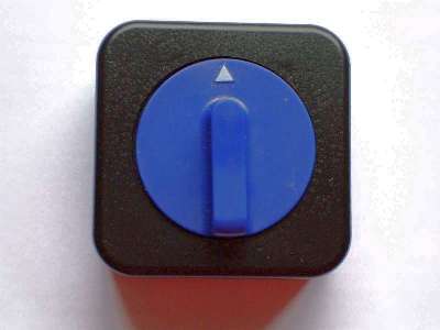

  • Hallo!
    Habe es ausprobiert und wie bereits gepostet handelt es sich hier um 2 unterschiedliche Verschlusssysteme.
    War wohl nix!
    Muss jetzt doch warten, bis es einen entsprechenden Adapter für das 8110 gibt.

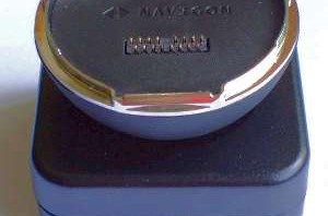

    wie versprochen haben wir den Carcomm-Halter auf dem Treffen gestern "getestet".
    Passt def. NICHT!!
    Der ist ausschließlich bei den 51 und 71 verwendbar.

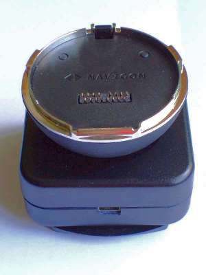

    Grund der Fehlinformation von Carcomm ist warscheinlich, dass die ein 8110 Beta-Gerät zum Testen haben.
    Wie wir ebenfalls beim Treffen feststellen konnten, haben die Beta Testgeräte den Haltering der 51/71 mit Bajonettverschluss.
    An den Seriengeräten 8110 ist zur Zeit weder der Carcomm noch der Brodit für die 51/71 noch der Adapter auf Richter von Navigon verwendbar!

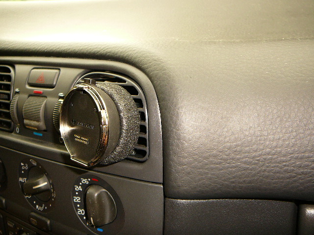

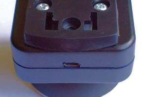

    habe mir das 8110 zwar auch "zu früh" gekauft und über den Halter geflucht. Inzwischen bereue ich aber nix mehr: Im Vergleich zum Pocket Loox 110 viel schneller & auch aktueller. Und es hängt inzwischen bei mir an einem ähnlichen Schwanenhals wie der Loox, abnehmbar, ohne Zwischenplatte.
    Meine Variante, wenn man den Original-Navigon-Kloben sicher nie mehr verwenden möchte:
    Navigon-Halter zerlegen, den runden Kopf mit der Bajonett-Halterung abmontieren, die Innenteile herausnehmen (Kabel usw.), Feder-Verschluß und Feder-Kontakte sorgfältig abdecken (z. B. mit Knetmasse), zur Hälfte mit Zweikomponenten-Kleber auffüllen (Uhu-plus-schnellfest).
    Am nächsten Tag Schwanenhals-Platte zurechtschneiden (mit scharfem Seitenschneider, so daß sie gerade in den Kopf paßt), bis zum Rand mit Zweikomponenten-Kleber auffüllen, 1 Tag aushärten lassen, fertig.
    Funktioniert bis jetzt einwandfrei, läßt sich auch an unterschiedliche Scheiben anpassen. Nur müssen die Kontakte am Halter abgeklebt werden, weil sonst die USB-Buchse am Navi ohne Funktion ist.
