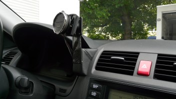

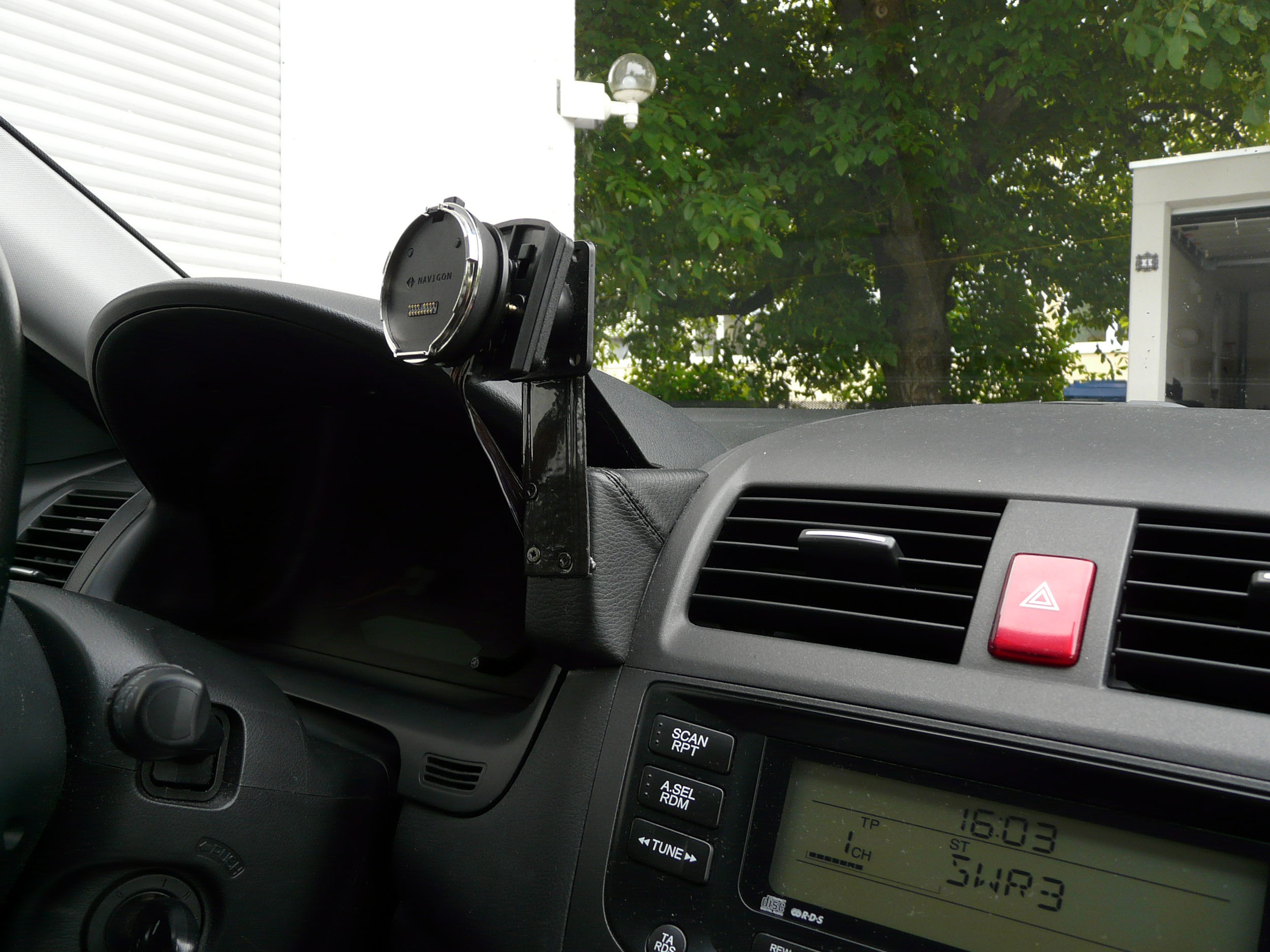

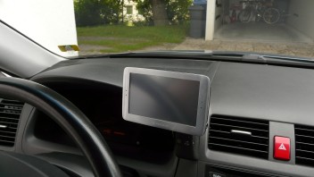

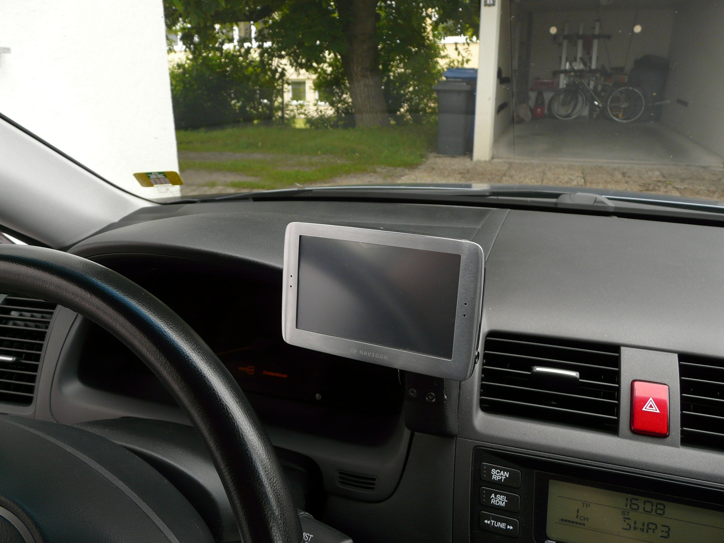

    So, hier die versprochenen Bilder. Ich finde, der Einbau ist für den ersten Versuch sehr gut geworden.
    Wie schon gesagt, hab ich das Brodit-Kugelgelenk fest gezogen, so daß ein verstellen nicht mehr möglich ist. Es wäre jedoch auch eine Konstruktion möglich um dieses zu benutzen.
    Das Flachkabel ist mittels Edding schwarz gemalt und sauber unter die Verkleidung geführt, wo der USB-anschluß ist.
    Bitte lasst Euch nicht von dem kleinen Loch in der Blende irritieren. Dies war die Kabelurchführung für den alten Loox. Werde die Blende die nächsten Tage ersetzen.

  • Genau so und nicht anders. :) Sehr schön. : drink

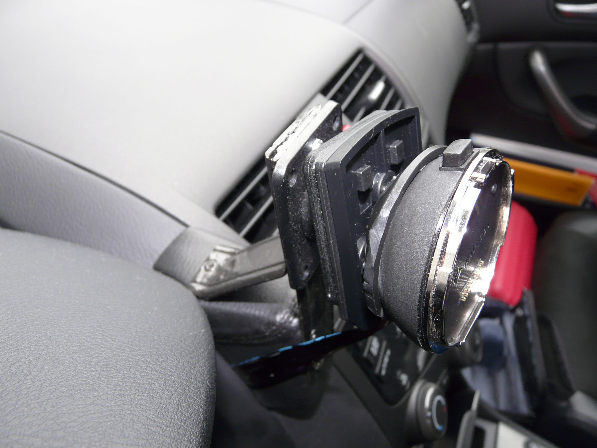

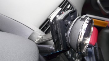

    ich habe Euch anbei ein paar Bilder der Montage und die Bilder von oben in einem größeren Format online gestellt.
    Erst wollte ich die Originalhalterung von Navigon ja nicht auseinandernehmen, es hätte ja bei meinem handwerklichen Geschick schnell im Desaster enden können.
    Aber nach zwei Tagen Fahrt mit dieser WSS-Halterung stand fest, die muss weg. Erstens verschandelte sie mein Auto und zweitens war das Handling einfach katastrophal und dazu noch die losen Kabel.
    Also ging ich ans Werk.
    Statt einer Richterplatte habe ich das rückwärtige Kugelgelenk inkl. Platten meines alten Loox-Brodit-Halters verwendet. Diesen habe ich fest mit der fahrzeugspezifischen Halterung verklebt, da ich den kleinen Schrauben nicht so traue. ;)
    Es ist jedoch notwendig, den Teil des Halters, welcher in die Navigon-Aufnahme kommt, etwas seitlich zu beschneiden. Sonst bekommt Ihr diese nicht wieder zu. Evtl. kann man diese Stelle beim Zusammenbau etwas mit Kleber fixieren.
    Der kleine Riss an der Kugelaufnahme (Bild 6) ist schon etwas älter und stammt nicht von diesem Umbau. Da er aber die Funktion nicht beeinträchtigt und nach dem Einbau nicht mehr zu sehen ist, habe ich nicht extra einen neuen Brodit-Halter gekauft.
    Viel Spaß beim Umbau.
    Aber wenn etwas schief geht, ich übernehme keine Haftung. :D
    Lars

  • Hallo LM76,
    sehr schöne lösung, gratulation. Was mich noch interssieren würde - wie hast du denn den eigentlichen navi-aufsatzring (mit den kontakten) von dem halbkugelgehäuse gelöst?
    Gruss Dizzy
    Original von Dizzy74
    Hallo LM76,
    Gruss Dizzy
    Hallo Dizzly,
    nimm einen dünnen Schraubendreher und lös den Metallring außen vorsichtig ringsrum vom Plastik. Du musst nur den ersten kleinen Spalt hinbekommen.
    Wenn es kurz knackt, machst Du es richtig. Danach kannst den den Ring leicht abnehmen, aber pass auf die kleine Feder auf. Die hat eine gute Sprungkraft.
    Lars
