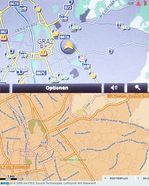

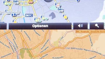

    Original von wostl
    ... Mitten im Zentrum sind einige Bundestraßen, doch dafür "fehlt" die wichtige Bundestraße im oberen rechten Bildabschnitt. ...
    Hallo wostl
    Kannst Du mir erklaeren wieso Du der Meinung bist das die Strasse dort fehlt. Das kann ich mir im Moment nicht erklaeren.
    Sie fehlt natürlich nicht wirklich!
    Das wäre einfach nur ein Kartenfehler, weshalb ich das "fehlt" auch unter Anführungszeichen geschrieben habe.
    Die Straße, und unzählige andere auch, sind nur falsch klassifiziert (zu klein), obwohl die Original-Navteq-Daten korrekt sind.

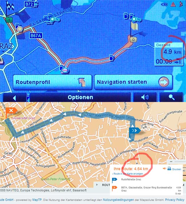

    Wir brauchen jetzt ein Beispiel von dir, dass deine These bestätigt, also am besten eine fehlerhafte Route, in der die B65 fälschlicherweise ausgelassen wird. :D

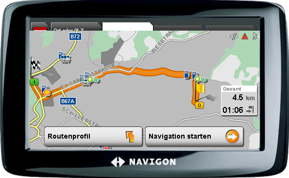

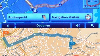

    Das Beispiel kannst du haben :)
    (hab mich wirklich bemüht die exakt gleichen Start- und Zielpunkte zu wählen)
    (2110max "Schnelle Route" -> "falsch" und Map24 "Schnelle Route" -> "richtig"):

    Original von wostl
    Hallo wostl
    Vielleicht ist mein 21xxMax besser justiert als Deiner. Bei schneller und optimaler Route erhalte ich diese Routenfuehrung.
  • Oh Mann, du willst mich wohl nicht verstehen?! :D
    Du musst hier nicht Navigon bis aufs Blut vor mir verteidigen!
    Ich war früher schon und bin nach wie vor sehr zufrieden mit Navigon, aktuell mit meinem 2110max:
    Die Routen sind gut und eigentlich ist alles in Ordnung.

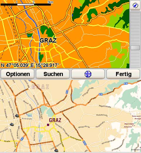

    Nur kannst auch du mir nicht erklären, warum Navigon mir meine B65 (und andere Bundesstraßen) wegnimmt :). Dass das Navi den Namen "B65" an sich findet zählt für mich als User nicht. In der Karte ist diese Straße eine Kategorie zu niedrig gestuft. Aus Basta!
    Ich als Ortskundiger kann sagen:
    Die Karten von Map24/Navteq sind richtig - die Karten von Navigon/Navteq sind falsch.
    Also sag mir - warum ändert Navigon die Daten? Einfach Copy&Paste und alles passt!
    Das Ganze soll wohl einem "besseren" Routing dienen (so IQ-Routes-mäßig nur direkt auf Kartenebene). Naja - und ich wiederhole mich - die eigentlichen Navteq-Karten sind besser :D.
    Ich hab natürlich einen Grenzfall gesucht, der meine Aussagen bestätigen kann. Wir haben nicht die exakt gleichen Startpunkte. Das hier ist Stadtgebiet und es sind nur knapp 5 Kilometer - schwer da den Unterschied zu zeigen!

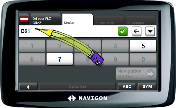

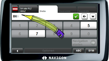

    Weder der User noch ich koennen in die Daten schauen die im Kartenmaterial hinterlegt sind.
    Ich habe versucht mit Routenfuehrungen und anderen Hilfsmitteln die Klassifizierung der B65 zu bekommen. Meine Versuche zeigen fuer mich, dass die Strasse (die nicht als B65 angezeigt wird) genau so im Routing behandelt wird wie die Strasse, die als Bxx gekennzeichnet ist. Das laesst fuer mich den Schluss zu, das die Strasse sehr wohl in der Kategorie der Bundesstrassen faellt.
    Der User hat nach eigenem Kundtun, mit der Auswahl der Start/Zielkoordinaten einen Grenzfall gesucht, der zu einem Routing fuehrt, das eben nicht ueber diese B65 geht. Ausserdem ist er dort ortskundig und weis daher das die B65 nicht als Bundesstrasse im Kartenmaterial von Navigon behandelt wird.
    Das sind Argumente die ich nicht diskutieren kann. Ob evtl. auch die Moeglichkeit untersucht wurde, das die Map24-Daten evtl. aenderbar sind, ist nicht genannt worden. Da ich aber auf der Basis kein weiterkommen sehe, habe ich den Thread fuer mich abgeschlossen und mich fuer die Erklaerung bedankt.
