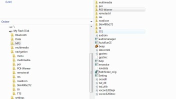

    ja es kommt bei Annäherung auf der rechten Seite der Balken der von gelb bis rot geht und es wird mit den Beep Tönen mehrmals akustisch gewarnt.
    Der Eintrag : (My Flash Disk --> navigation --> plugins --> POIWarner GoPal-Edition), geht bei mir bis Navigation und dann POI Warner - ohne Zusatz. Keine Plugins und in diesem Ordner findet ich auch keine Töne. Den Beep Ton finde ich im Hauptordner Navigation und den habe ich gewechselt hat aber nicht den gewünschten Erfolg gebracht.
    Andy

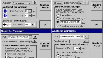

  • Hallo Andy,
    ich hatte übersehen, daß du ja die Light-Version hast. Die ist anders.
    Kannst du denn die Einstellungen vornehmen, die im angehängten Bild gezeigt sind und von em schon angesprochen wurden? Da wo du den Punkt bei erste und letzte Warnung siehst, kannst du dann jede Wave-Datei auswählen, die du auf dem Navi oder der SD-Karte hast.
    bonnie
    PS: Es wäre besser gewesen, wenn man in deinem Screenshot die Verzeichnisstruktur des POI-Warners sieht und nicht die des mp3-Players. ;)

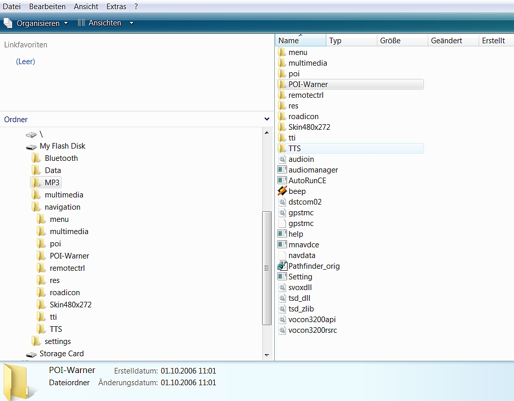

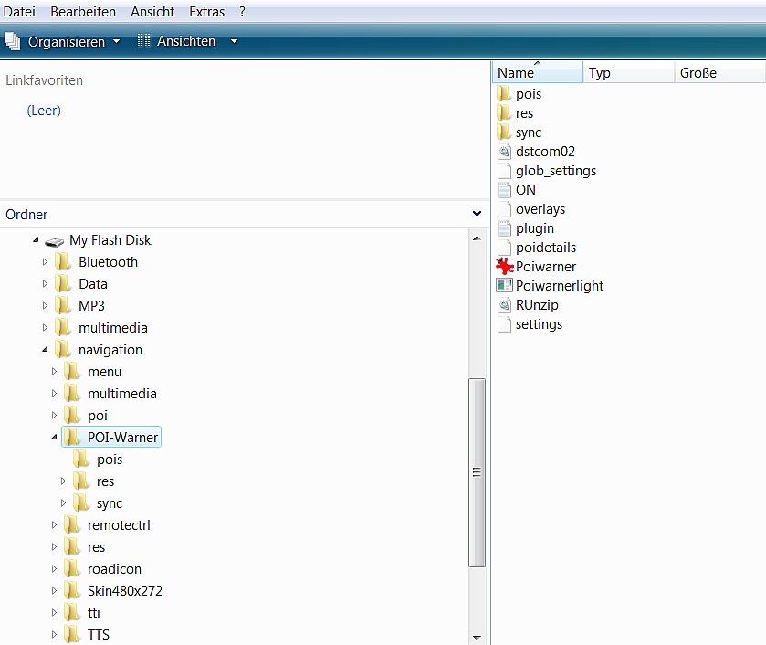

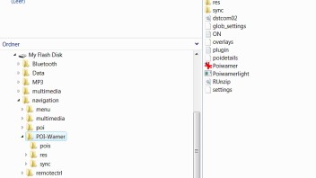

  • Hallo Bonnie,
    ich komme leider nicht bis zu dem Punkt an dem ich den Warner einstellen kann. Das gibt es bei der Lightversion anscheinend nicht, die geht beim Start des Navi's nur an oder aus. Für weitere Einstellungen muß man sich registrieren lassen. Dazu muß man aber einen Freischaltcode haben, den ich nicht bekomme, da ich keine Vollversion besitze. Das habe ich mir leichter vorgestellt, wie z.B. den Beep Ton zu wechseln.
    Habe Windows auf dem Navi gestartet und da mal versucht, aber den Warner kann ich da nicht starten, da er in der Form nicht exestiert. Dann muß es wohl so bleiben. Sollte Dir noch eine Möglichkeit einfallen, wäre ich für Anregungen dankbar. Auf dem 1.Screeshot, ist die Struktur des Navigationsordner zu sehen. Anbei die des POI Warners, wie sie sich mir darstellt oder mußt Du da die Unterordner sehen? Da finde ich auch keine Warntöne.
