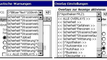

Bei Overlay-Einstellungen kann ich unter << ALLE OVRLAYS >> noch <<D°Blitzer>>, << Sicherheit >> und andere auswählen, bei Akustische Warnungen kommt nach << ALLE OVRLAYS >> nichts mehr. Ich habe bei Akustische Warnungen Blitzer und Sicherheits-pois eingestellt.
verstehe ich nicht
[Blockierte Grafik: http://www.carvahal.de/images/snap/screen%20285.gif]
muß doch nur ausgewählt werden. Gilt dann für alle POIs.
@carvahal: Wir reden anscheinend aneinander vorbei. Jetzt habe ich mal zwei Screenshots gemacht, um euch den Unterschied zu zeigen. Bei Akustische Einstellungen fehlen mir << D°Blitzer >> und << Sicherheit >> weil ich für die Blitzer und die Sicherheits-pois verschiedene Akustische Warnungen einstellen möchte.
so wie Du es möchtest mußt Du dann wohl alle einzeln einstellen. Eine Unterteilung in Gruppen, wie in früheren Versionen zb <mobile Blitzer>, <feste Blitzer> vermisse ich auch.
