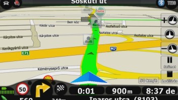

Ich sehe da in der Zip 320x240: Ist das wieder was für Landscape-only?
ZitatOriginal von tommy07
PS: Der Sznyt Skin ist super -
... für den gelangweilten Beifahrer, aber nicht fürs Navigieren.

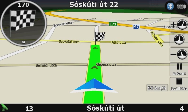

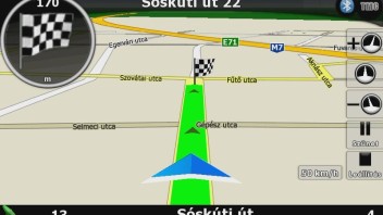

Hi Leute,
also der Szynt Skin ist der Hammer !!! WOW !!! es wäre noch toll wenn anstatt des Pfeils ein Auto wäre so wie bei iG02006 plus !! Ich habe nur gelesen es gibt nun ein neues Format mit der Endung mdl oder so bin gespannt wie oder mit welchem Programm man dann Autos vielleicht auch in 3D in den Skin bekommt wäre sicher noch das Tüpfelchen auf dem i !!!!!
weiter so szynt gibts den Skin schon wo zum downloaden?
wäre echt toll

Bin erst seit heute wieder im Besitz der Grundlagen und wie Sznyt am PC zu spielen (interessante Auflösung von 800x400 - die data.zip ist sicher für einige interessant...) ist mir nicht vergönnt; dauert also noch!
