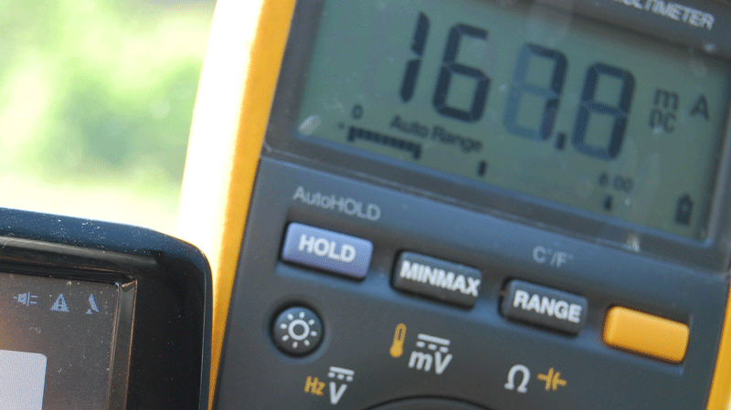

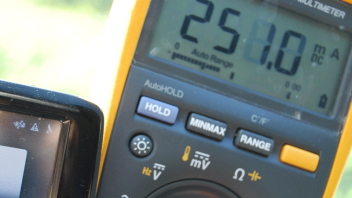

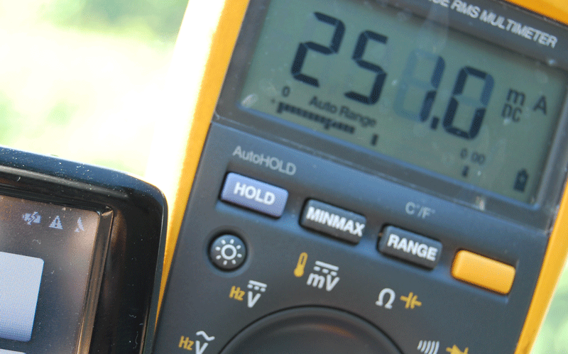

    Ich wollte jetzt mal genau wissen was da genau passiert, und bin dem Problem per Messgerät auf den Leib gerückt. Alles andere ist eh nur Spekulation.
    Das Kfz-Netzteil zieh ohne Gerät in der Halterung 12mA Strom.
    Das ausgeschaltete Gerät im Lade-Modus ca. 50mA bis 300mA je nach Ladezustand des Akkus.
    Das eingeschaltete Gerät mit vollem Akku (Netzsteckersymbol) benötigt ca. 370mA (ohne Navigation im Navigationsmenü, Display auf volle Helligkeit)
    Wird der Akku bei eingeschaltetem Gerät geladen addieren sich logischerweise die Ströme.
    Ich habe das gerade schwitzend im Auto in der knallen Sonne getestet.
    Gerät angeschlossen, Gerät eingeschalten und ladend; Stromkonsum ca. 480-420mA.
    Nach ca. 15min. (ist wirklich nicht lange gegangen) hat die Elektronik die Ladung abgeschaltet( Akkusymbol mit 3 Balken im Display) und der Verbrauch ist wie zu erwarten auf die 370mA (Stromverbrauch mit vollem Akku) zurückgegangen. Das Gerät wird also definitiv vom Netzteil versorgt.
    Nach Ausschalten des Gerätes geht der Stromverbrauch auf ca. 16mA zurück, d.h. Eigenverbrauch des Netzteiles und keine Ladung des Akkus. Nach Abkühlen des Gerätes beginnt es automatisch wieder zu laden.

  • war mal kurz in der Sonne gelegen, daher die späte Antwort.
    Vielleicht könntest du noch ergänzen, welches Navi du genau getestet hast. Wir müssen offenbar davon ausgehen, daß solche Geräte der Serie, die sich anders verhalten, einen Defekt haben.
    habe ich ganz vergessen zu erwähnen. War das 8110 in der Aktivhalterung, also Versorgung an der Buchse am Halter hinten.
    Wie ich schon an anderer Stelle schrieb, hatte zuerst einen Defekt vermutete und mein 1. Gerät umgetauscht. Hat aber ja nichts bringen können, da das Verhalten ja gewollt ist.
    Warum schaltet dann aber das Max in den Standby (wenn so eingestellt), bzw. warum konnten einige beobachten, dass der Akku -trotz anliegender Versorgespannung- leer nuckelt?
    kann ich mir auch nicht erklären, evtl. hat die Auswertung der SW einen an der Mamel und glaubt das Gerät wurde auf Akku laufen, was aber nicht so ist.
    Vielleicht reagiert das 8110 aber genauso wie das max, wenn statt des Aktivhalters die Ladebuchse an der Unterseite des Gerätes genutzt wird (dann aber bitte wie schon öfter hier erwähnt wurde nicht den Aktivhalter benutzen, sonst ist die interne Buchse abgeschaltet!).
    Kann das ja mal checken. Bei uns ist eine Bullenhitze trotz Wind
    wäre wünschenswert, denn wie gesagt, dann wäre diese "Phänomen" per Update änder-/behebbar
    glaube schon, dass das falsche Icon auf der Oberfläche zu fixen ist aber die Schutzfunktion des Akkus hat halt schon seinen Sinn.
    Ich habe zwar die Messtechnik, aber es wird bei mir nicht warm genug das die Abschaltung kommt.
    Hat bei mir keine 15min an der Scheibe gedauert.
  • so zurück aus der Hitze.
    also sitzt das Gerät im Aktivhalter und das NT ist unten direkt am Gerät angesteckt wird definitiv nicht geladen und das Navi läuft auf Akku; ca. 16mA Strom -> Eigenverbrauch vom Netzteil. Es erscheint auch das Akku-Symbol in der Oberfläche.
    Wird das Navi dann einfach mit gestecktem NT aus der Aktivhalterung entnommen wird das Gerät sofort vom NT versorgt uns es erscheint auch wieder das Ladesymbol. Das Navi erkennt also ob es im Halter steckt oder nicht.
    Ich frage mich eh, warum man das Navi so anschließen will?
    Wird das Navi dann auf dem Armaturenbrett , also nicht im Halter, wieder heiß, verhält es sich wie weiter oben beschrieben, d.h. Akku klemmt sich ab und Gerät wird vom NT versorgt.
    Ich hoffe das schafft ein bisschen Klarheit
