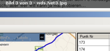

  • Ich schaffs nicht, meine Excel-Tabelle mit Daten sauber zu importieren.
    Die Koordinaten werden zwar im "absolut"-Feld richtig angezeigt, aber die anderen Felder (Grad/Minuten/Sekunden) werden falsch dargestellt.
    Im Anhang hab ich die Beispiel-XLS-Datei (Allerdings bin ich mir nicht sicher, ob ich x-&y-werte verwechselt hab...funktioniert auch ertauscht nicht...).
    Hier mal ein paar Screenshots von meinem Problem:

  • So wie es aussieht, scheints am Koordinatensystem zu liegen.
    Ich habe keine Ahnung, in welchem Koordinaten-Format Marco Polo die Werte abgelegt hat, die ich aus der MDB-Datenbank ausgelesen habe.
    Wäre es nicht vielleicht eine möglichkeit, eine Umrechnung der verschiedenen Koordinatensysteme mit in dein Tool zu integrieren?
    Dann könnte man von überall exportieren (so wie in meinem Fall aus Marco Polo), dann einen Punkt anwählen und ihn auf der Karte anzeigen lassen. Sollte das Ergebnis nicht stimmen, wählt man ein anderes Koordinatensystem. Wenn man nun das richtige gefunden hat, stellt man ein, dass es für alle Koordinaten diese Umrechnung benutzen soll.
    Die Umrechnung dürfte erstmal nicht einfach sein. Aber viellcith entwickelt sich dein Tool ja dann zu einem Werkzeug, das auch in Geochaching-Foren die Runde macht. Dort tritt auch öfters mal der Fall auf,d ass ne Menge Koordinaten umgewandelt werden müssen.
    Jetzt sag mir bitte nicht, dass sowas nicht möglich ist ;(

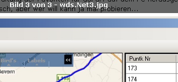

    Beim Import von Routen bekomme ich folgende Fehlermeldung:
    Wenn ich eine Route auf das Navi lade, ist die Route plötzlich von Hamburg nach Österreich verrutscht ?(
