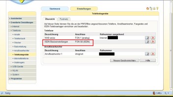

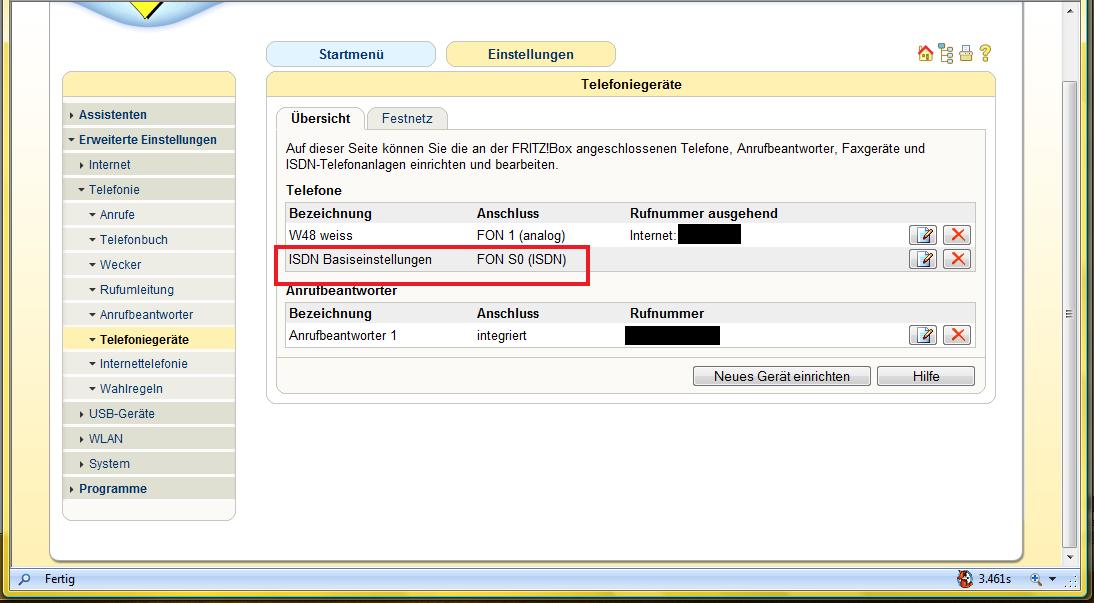

    Mangels ISDN-Anlage muß ich mal dumm fragen: taucht denn die komplette Anlage in der Übersicht der Telefoniegeräte in der Fritz!Box nur als eine Nr. auf?
    die Anlage taucht als ein S0-Teilnehmer auf (s. Anhang)
    Original von Ralf25
    Du kannst doch dort jede MSN 1:1 durchrouten und für jede aufgeführte Nr. explizit die Unterdrückung (CLIR) aktivieren (-> Merkmale des Telefoniegerätes).
    bei der ISDN-Anlage geht das eben nicht. Die Idee ist, für eine VOIP-Nummer CLIR zu aktivieren, die wird dann den Teilnehmern der ISDN-Anlage zugewiesen.
    Gruss, Snoopy
  • Hi Snoopy!
    Original von Snoopy63
    Tja, dann ist die Fritz!Box unschuldig! :( Und bei Deinem VoIP-Provider (1&1) läßt sich das auch nicht deaktivieren, nehme ich an. Ich würde mir dann einen Anderen suchen mit einer eigenen Telefonnummer aus dem Ortsvorwahlbereich, Carpo bspw.
