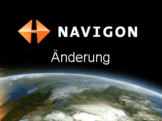

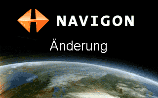

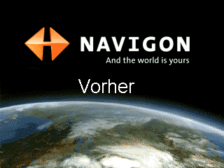

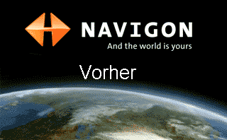

    jetzt bin ich ganz vorsichtig um niemndem auf die Füße zu treten. Habe meine *res Entpackt mit einem "RE" prog. Also ich habe in meiner *res Datei die Startbilder (unter- images,lowres,landscape,) eigentlich nur den vorhanden klein geschriebenen text etwas geändert, und den Anhang wieder unter dem selben namen Gespeichert. Die *res Datei wieder zurück gepackt und auf die SD-Karte Kopiert, nach dem Start hat sich alledings nichts geändert.
    Bin wieder in der *res mit "MN6ResourceView" da waren die Änderungen so wie ich sie Abgespeichert hatte.
    So meine Frage:
    was hab ich da Falsch gemacht? X(
    Wäre für euere Hilfe Dankbar.
  • Eine Änderung ist doch da, der Text "And the world is yours" ist weg! ;)
  • Eine sache habe ich gerade noch entdeckt. Du hast die Introbilder für die 320*240 Auflösung geändert. Du musst aber die 480*272 ändern!!

    Dass hört sich für mich so an, das du nach dem ändern wenn du "MN6ResourceView" wieder schließt, den "Save" Button nicht gedrückt hast :)
    Wenn du die Res mit dem "RE" Tool bearbeitest, dann mußt du anschließend die Res auch wieder packen. Auf den rechten Button drücken und die MobileNavigator.res.entpackt.list auswählen und packen.

    bei dem Programm Re.exe ist eine kleine Schweinerei" versteckt, wenn Du die Res packst, wird die neue *.res im Ordner entpackt gespeichert.
