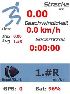

So jetzt brauche ich doch noch eure Hilfe...
Ich habe eine benutzerdefinierte Seite für Jogger erstellt. Nur jetzt fehlen mir zwei Umrechnungen um ganz an einen Läufer anzupassen.
Einmal das man Meter anstatt Kilometer zählen sieht.
Und zum anderen für Läufer interessant die Minuten für 1 Kilometer.
Ich habe die Formel eingefügt und irgendwie klappt das noch nicht so.
VIelleicht kann sich das jemand von euch anschauen der öfters Skins gebaut hat.
Als Anhang steht der Skin zur Verfügung.
Danke für eure Hilfe
lg
Danjel
P.S Das erste mal das ich das auf dem Handy laufen lassen hab und schon einige Fehler. Habs korrigiert.
P.S.S Habe mal versucht die Formel für Meter/Km umzuwandeln auf die gelaufenen Meter
P.S.S.S Habe die Durchschnittsgeschwindigkeit auf Durchschnitt min/km umgestellt
Noch was zum Skin:
Wenn man auf Strecke klickt kommt man ins Fahrtenbuch.
GPS kommt man zu den Satelliten
Das Bild anklicken macht ein Reset Track.
Ich muss noch schauen ob ich ein Exit Button einbaue.
lg
Danjel
Was ich jetzt noch bemerkt habe ist das der Wert Min/km in Dezimal nach dem Komma gezeigt wird.
Weiß jemand ob es da eine Möglichkeit gibt dieses als Sekundenwert anzuzeigen/umrechnen?
Anstatt 1.50 min 1:30 min
Bei Avg hab ich die Umrechnung auch auf dezimal und nicht auf min.
Wäre halt Klasse wenn das umsetzbar wäre.
Man müsste eventuell die Werte vor dem Komma und hinter dem Komma trennen um so die Dezimalwerte hinterm Komma anderst umzurechnen.
Oder gibt es einen Datentyp t = Time?
lg
Danjel
