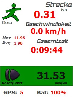

Hier die von mir heute nochmal überarbeitetes Joggerskin:
- grünes Männchen schliesst Glopus
- der ganze Hintergrund wechselt beim drücken in die Kartenanzeige
- Die Strecke öffnet das Fahrtenbuch
- Die Geschwindigkeit die Geschwindigkeitsanzeige
- Die Gesamtzeit öffnet das Fahrtenbuch
- MaxSpeed und Average resettet die Maximalwerte
- Der Reset/Start Button Resettet den Track
- Die Batterie und Sat Icons wechseln zu der Ansicht Satelliten
Nur der Wert min/km ist ohne Funktion.
Hoffe dieser Entwurf gefällt euch besser.

habe in der V0.5 noch ein paar kleine Bugs gefunden.
Habs in der Version 0.6 korrigiert.
Dabei gibts noch eine Designvariante dazu.
Die Geschwindigkeit wurde nicht aktualisiert und die Strecke wurde hinten abgeschnitten wenn die Strecke vor dem Komma zweistellig wurde.
Habs heute beim Joggen ausprobiert. Funktioniert prima! Mir war das grün zu dunkel und hab deshalb eine hellere Variante dazugenommen.
Schade das es kein stoppen in Glopus gibt. Dann könnten die Werte nach dem Joggen stehen bleiben. So macht man ein Reset und Glopus fängt von neuem an.

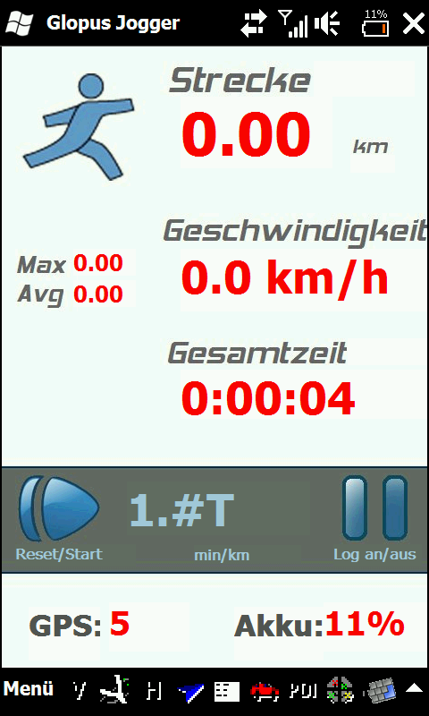

Hab mal bisschen weiter an meinem Jogger-Skin gebaut. Und habe noch ein Screenshot eingefügt. Wenn man auf den Jogger (oben links) tippt, mach Glopus ein Screenshot. Somit hat man ein Workaround um sich die Daten zu fixieren. Denn wenn man Reset drückt sind die Daten in der Übersicht weg und können nur noch ausgewertet werden.
EDIT: Peter hast Du vieleicht die Möglichkeit uns Joggern/Walkern einen neuen Hotkey zu programmieren, welcher die aufzeichnung einfach stoppt und somit die Daten in der Ansicht erhalten bleiben?

Ich habe ja beiden Funktion in meinen Skin.
Resest ist klar. Beendet das laufende Protokollieren und starte zugleich ein neues Protokoll.
Der Befehl "Protokoll" scheint nur das reine protokollieren zu pausieren. Die Zeit des Tracks läuft nämlich weiter. Für Jogging- und Walkingpausen somit nicht geeignet, da sowohl die Gesamtlaufzeit, sowie die Durchschnittswerte nicht stimmen.grüße
