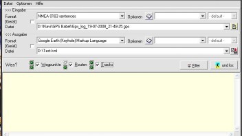

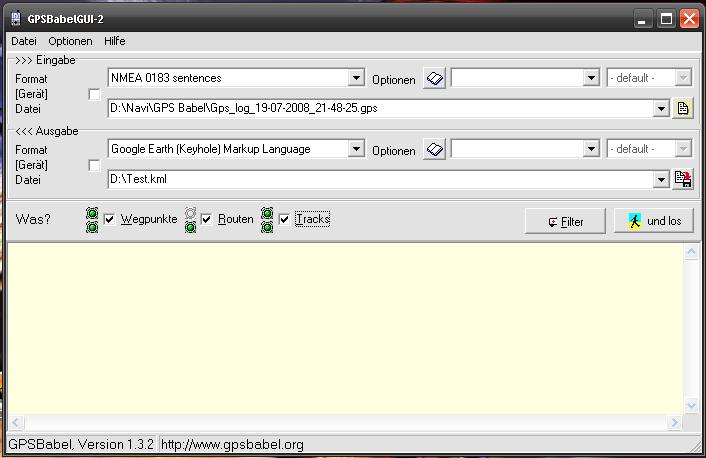

GPS Babel ist da eine sehr einfache Lösung.
Google mal nach 'GPS Babel' und ganz unten bei den ersten gefundenen Ergebnissen sollte ein Link zum RUnterladen der deutschen Version sein.
Aus diesem Zip startest du die GPSBabelGUI.exe (nicht die GPSBabel.exe).
Und dort wählst du die Einstellungen wie im angehängtem Bild, dann auf los und fertig ist deine kml-Datei für GoogleEarth.
Die Datei zieht du nur noch auf GoogleEarth und schon solltest du glücklich sein.

erstmal vielen Dank für deine konstruktive Antwort.
Runterladen und installieren der deutschen GPSbabel-Version war kein Problem.
Auch das Konvertieren von .gps in .kml ging mit den von dir genannten Parametern ruckzuck.Wenn ich aber die erzeugte .kml-Datei in Google Earth rüberziehe, passiert gar nichts. Es wird kein Track angezeigt. Muß man vielleicht noch irgendwelche Optionen ändern?
