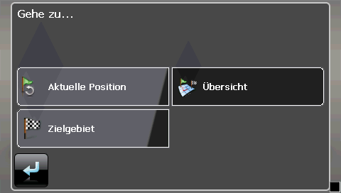

  • Tagchen, nutze GoPal 4.1 mit NR Skin 6.1. Kann es sein das "Karte vom Zielgebiet" nicht mehr zur Auswahl steht unter dem Punt "Routeninformation" - "gehe zu"....
    Finde dort nur die Möglichkeit mir eine Übersichtkarte oder eine Karte vom aktuellen Standort anzeigen zu lassen. Gab es nicht auch die Möglichkeit sich die Karte vom Zielgebiet anzeigen zu lassen.

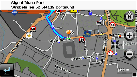

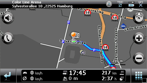

  • ich gehe über die Routenübersicht (MinusZoomButton lange drücken) per Hand gen Ziel (Karte schieben) und zoome dann wieder rein.

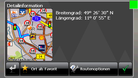

    Einfacher ist es Ziel eingeben,Detailinformation reinzomen da brauchst Du nichts verschieben.

    da haste aber nicht die Route drüber liegen, sondern nur die reine Karte.

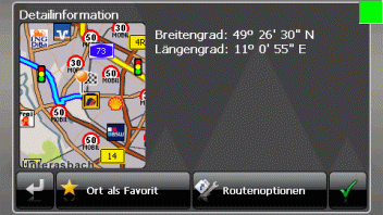

    Wenn ihr unter "Route ändern" ein neues Ziel eingebt und anschließend auf die Detailansicht klickt (also auf den kleinen Kartenausschnitt) kommt ihr in die Kartenansicht des Zielgebiets. :)
    ja, das steht ja schon weiter oben, aber ohne route. richtig? wer also nach der routenberechnung gerne eine ansicht hätte, MIT route, der kann nur auf die übersicht zoomen, karte verschieben und wieder reinzommen.

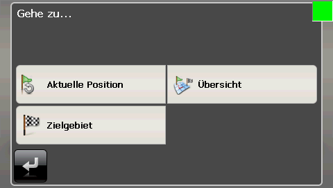

  • Hallo zusammen,
    isch hab da mal was gebastelt !
    Wer möchte kann das händische "gehe zu Zielgebiet" automatisieren -
    Wer nicht der soll es lassen :gap
    VORAUSSETZUNG : MORTSCRIPT BZW. KOORD465.EXE MÜSSEN INSTALLIERT SEIN \ DIE ANHÄNGENDE PFSPEZIAL.SKN GEGEN DIE ORIGINALE AUSGETAUSCH SEIN
