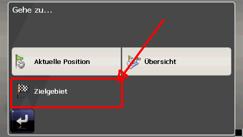

  • Ich konnte es nicht lassen. ;)
    Aber nun habe ich noch einen kleinen Schönheitsfehler, den ich gerne auch noch ausgebessert hätte.
    Wo muss ich was verändern damit ich auch das "Zielgebiet" hinterlegt habe? ?( ?( ?(

    Hallo kdh.berlin,
    mit welchen Nummern fangen bei dir die drei Zustände bei den anderen beiden Button (overview und current_position )an ?
    bei mir mit
    Enabled: 75,432,0,216,56,0,0,255,0,255;
    Disabled: 75,432,168,216,56,0,0,255,0,255;
    Pushed: 75,432,112,216,56,0,0,255,0,255;
    Sollte da was anderes als 75 stehen, dann müßtest du den ZielgebietButton auf diese Zahl ändern
  • @em,
    bei mir steht das, so wie du angegeben hast:
    PYOffset: 2;
    Icon: 47,0,30,30,30,7,13,255,0,255;
    DisabledIcon: 50,0,0,30,30,7,13,255,0,255;
    :-D) :-D) :-D) ?( ?( ?(
    Original von kdh.berlin
    @erste mühle
    Die sind alle "75".
    Bei allen drei Buttons.
    puh
    dann steh ich auf`m Schlauch - keine Ahnung woran es liegen könnte ?!?!?
  • Hallo libero007
    das ist so ok.
    Bei kdh.berlin sieht das auch so aus. Der Button fehlt aber in seiner Anzeige
  • Ist ja nicht weiter wild. Die Funktion ist ja vorhanden - und das ist auch gut so. ;D[/quote]
    Schön solls doch auch sein :gap
  • ...nein sieht so aus wie bei dir :]
    noch mal Nachgefragt, hast du für den 2ten Klick,
    das hier stehen:
    Sleep (1000)
    MouseClick ( 55,55 ) oder (50,50)
    Einmal editiert, zuletzt von libero007 ()
