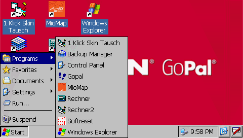

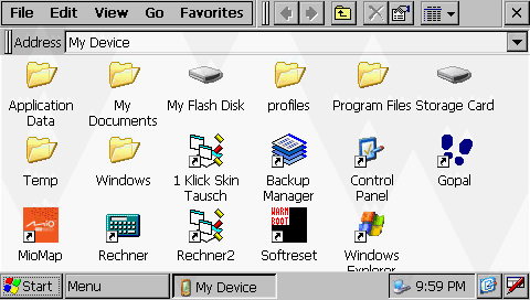

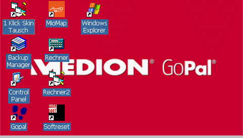

  • Ich bin am überlegen, ob ich bei meinem P4410 den Desktop freilege, um folgende Softwarekombination daraufzuspielen.
    Bevor jemand fragt, ja ich habe für alle eine Lizenz. Nur z. Zt. liegt MN6+ PW nutzlos im Schrank rum.
    GoPal3 bleibt drauf+ PW und jetzt MN6 + eigenem PW, geht das alles auf eine (4GB) - Karte? Ich brauche jeweils so ca. 1,9 GB.
    Kann ich im Desktopfreemodus, die Verknüpfungen auf Unterordner legen? Weil normalerweise liegt ja alles in der 1. Ordnerstufe (oder wie das heisst).
    Bei 2* PW würde ich da Probleme sehen.
    Hat es schon jemand probiert?

  • Immer darauf achten, dass Du effektiv keine 4 GB hast... bei meiner MaxFlash 133x 4GB SD Karte sind es 3,66 GB (ohne HC und einwandfrei lauffähig im PNA500T). Bei dem PoiWarner einfach mal ausprobieren und ansonsten mal beim Support anfragen und dann hier die Antwort posten :)
    @DingoCrew: Klar, warum nicht? Die Suchfunktion hilft Dir dabei auf jeden Fall, z.B. damit: Desktopfree 4 all. Viel Erfolg.
    Original von Cleaner
    Kein Problem, der PW für GoPal wird unter \MFD\POIWarner GoPal-Edition installiert, der für MN|6 auf \SD\MN6\POIWarner MN6-Edition.
    Eine 4GB-SD-Karte sollte es dann aber schon sein, wenn die Europa-RV-Map für MN|6 und einige GoPal-Maps untergebracht werden müssen (und MioMap hat dann auch noch Platz).
