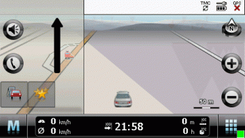

kann man die linke Seite des Splitscreens (Fenster mit Pfeil) transparent schalten?
In dem einen oder anderen Skin habe ich diesen Effekt gesehen. Nun würde ich gern diese Transparenz ohne einen anderen Skin einstellen.
Gruß Andreas

Hat funktioniert, aber ich glaube komplett transparent ist nicht so optimal. Halbtransparent wie beim Navirunner Skin wäre besser.
Um eine teiltransparente Splitscreenansicht zu bekommen, musst Du wie oben beschrieben die Koordinaten der MapAreaView anpassen (orangene Hervorhebung), die roten Änderungen aber nicht vornehmen. Stattdessen suchst Du Dir die mapview_splitscreen.png heraus und öffnest sie in einem Grafikprogramm. Die Datei enthält neben dem eigentlichen Hintergrundbild auch einen Alphakanal. Der regelt je nach Graustufe die Transparenz des angezeigten Bildes. Wenn Du also jetzt den Alphakanal bearbeitest und ihm ein mehr oder weniger dunkles Grau verpasst, wird der Hintergrund der Splitscreenansicht teiltransparent. Welcher Grauwert (= welche Transparenz) für Dich am angenehmsten ist, musst Du ausprobieren.

Hat funktioniert, aber ich glaube komplett transparent ist nicht so optimal. Halbtransparent wie beim Navirunner Skin wäre besser.Hallo kamar,
ja das ist dann natürlich reine Geschmacksache
Ich finde es ganz transparent schöner -

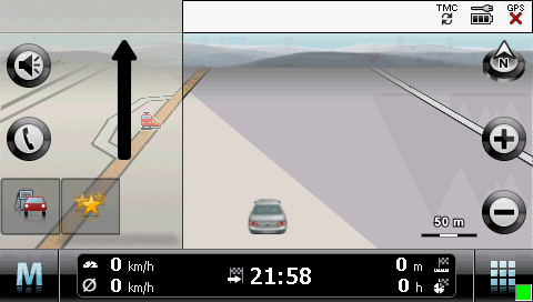

ThomasDanke, aber ich finde keine mapview_splitscreen.png sondern nur eine background_splitscreen.png. Wenn ich dann die beschriebenen Schritte gehe, dann erhalte ich zwar die Transparenz des Splitscreens wie gewollt, aber sehe darunter auch Teile anderer Fenster.
Gruß Andreas[/quote]
--------------------dazu musst du die Koordinaten der Karte noch ändern, sonst bleibt, der Hintergrund des linken Fenster leer und du siehst "alte" Fenster.
Unter "mapview_splitscreen" folgenden Eintrag suchen
MapAreaView
// SkinElementModelCoder
Class: MapView;
Coordinates: 120,23,360,201;Die "rot" gekennzeichneten Koordinaten ersetzen (kann sein, dass deine Werte abweichen)
neue Zeile:
Coordinates: 0,23,550,201;Jetzt sollte sich die Karte über die gesamte Breite legen.

Danke, aber ich finde keine mapview_splitscreen.png sondern nur eine background_splitscreen.png. Wenn ich dann die beschriebenen Schritte gehe, dann erhalte ich zwar die Transparenz des Splitscreens wie gewollt, aber sehe darunter auch Teile anderer Fenster.Gruß Andreas
Hast recht, da habe ich mich vertan. Entschuldige bitte. Ich habe den ganzen Navi-Mod-Kram auf einem anderen Rechner, da konnte ich nicht gleich nachgucken. Wolfskinner hatte ja schon geschrieben, wie das Problem mit der zu kleinen Karte behoben werden muss. (Das war der orange markierte Teil in NaviTonis Beitrag.) Wenn der rote Teil schon gelöscht ist, dann am besten in der originalen PFSkin diesen Teil heraussuchen (Tip: Bearbeiten -> Suchen verwenden, sonst suchst Du Dich tot), kopieren und an der entsprechenden Stelle in der bereits modifizierten PFSkin wieder einfügen.Ich habe mir aus meiner originalen PFSkin ein Word-Dokument erstellt. Dort kann ich Änderungen hervorheben lassen und von einer zur nächsten springen. Das macht es leichter, wenn ich meine Änderungen in eine andere PFSkin übertragen will. Mit jedem Update ändert die sich ja wieder, weshalb ich keine komplette, bearbeitete PFSkin verwenden kann.
Für alle, die mit einem Grafikprogramm nicht so ganz klarkommen, hier noch mein teiltransparenter Splitscreenhintergrund. Die Datei muss in den Ordner \my flash disk\navigation\Skin480x272\PPSkin.
