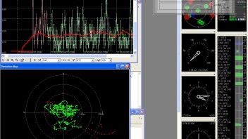

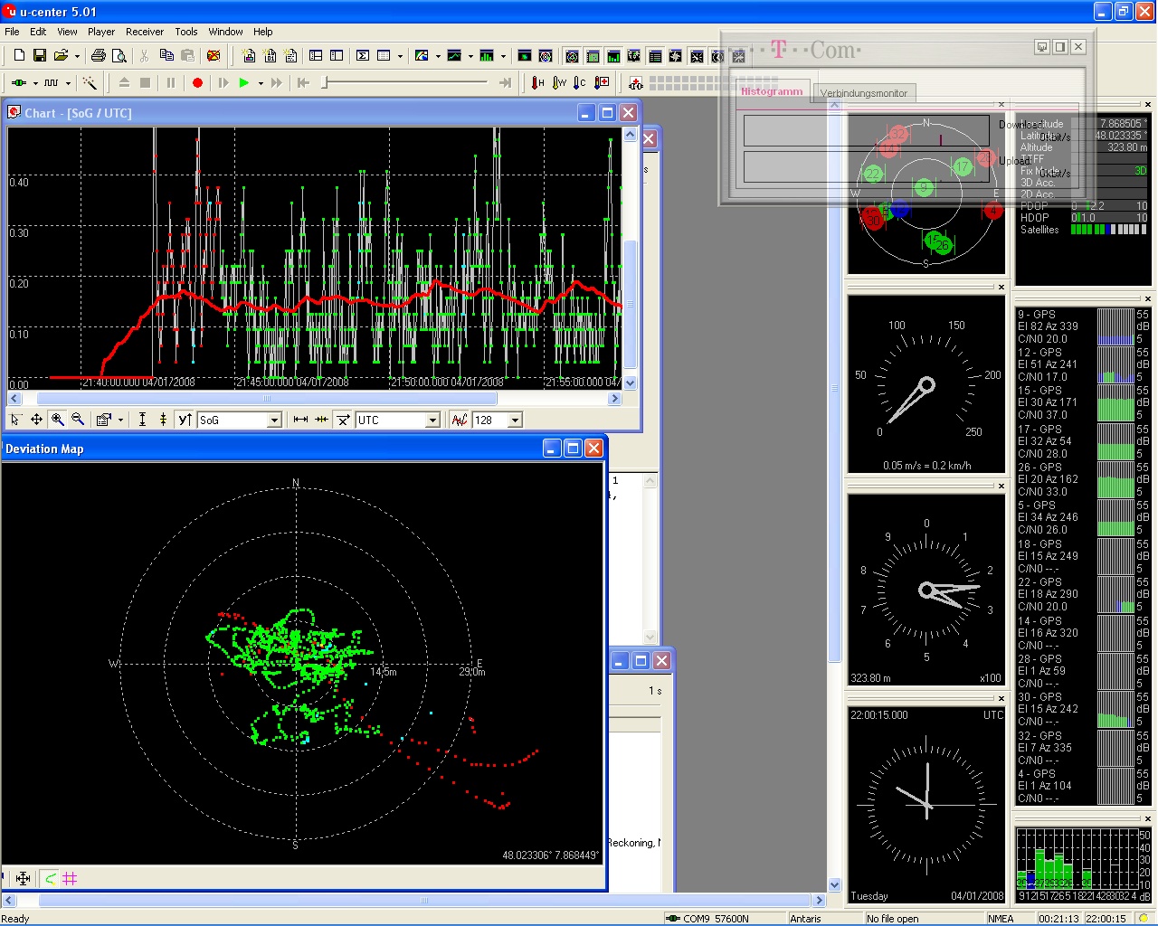

Aus welchem Programm ist den die untere Grafik???
Danke für ne Info!
