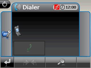

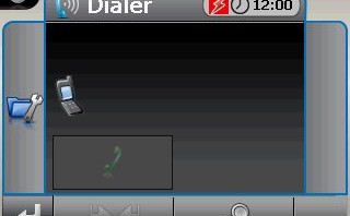

    Beim Medion 4410 und Gopal4.1 und dem Navirunner 6 Skin wird nach einem Softreset automatisch jedesmal der Dialer mit Bluetooth gestartet.
    Ein Entfernen der Verknüpfung im Ordner Windows/Startup und das Entfernen der Dialer.xlm im Autostart verhindert das nicht.
    Das Wegklicken des Dialers über das Bluetooth Icon mit dem weißen Kreuz auf rotem Hintergrund hilft nur für eine Session. Beim nächsten Softreset startet alles wieder neu.

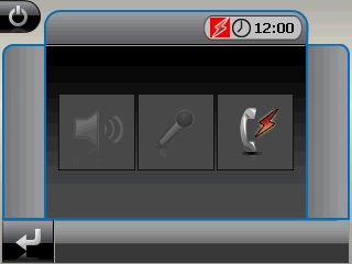

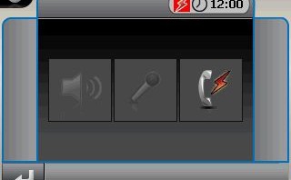

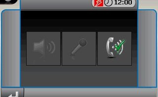

    Ok, der Dialer selber startet nicht aber der Bildschirm "Bluetooth HF Phone" geht auf und das blaue Lämpchen blinkt.
    Und der Dialer und das Bluetooth-Fenster soll halt automatisch weggeklickt werden. Das geht z.B. auch mit dem sokobana-Skin bei PE3 aber auch dieses Script passt natürlich nicht.

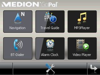

    Man kann BT trotzdem nutzen, wird halt nur nicht automatisch gestartet!
    Wenn man die dialer.xml löscht, kann ich trotzdem das "BT-HF-Telefon" nutzen..

    Nicht im Windows/Startup löschen,sondern unter" My Fash Disk\Navigation\Menue\Autostart".
    Bei meinem 470 ist so dauerhaft BT deaktiviert auch nach einem Hardreset.
    Bei Bedarf kann ich BT im Hauptmenue wieder aktivieren.
