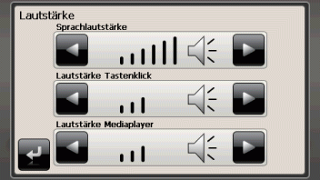

    Original von A650
    Ich habe bei voller Lautstärkeeinstellung nur ein flüstern wie 3 Striche der Einstellung. Wie ist es bei Euch. P4425 mit 4.1
    Du kommst nicht umhin, die Klicklautstärke ebenfalls voll aufzudrehen, ist bei mir genauso.
    Gruß, Rainer
    Original von RainerWahnsinn
    Gruß, Rainer
    Ich habe voll auf und trotzdem ist es lause wie 3 Striche.
    Original von A650
    Ist wohl ein neues Kunstwort aus laut und leise! :lachen
