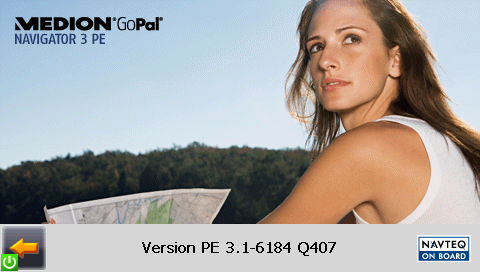

Hi rohoel
Wie ja schon von Dir gesagt Vers. PE.3.1
sag ich doch, ohne gopal 3.1 per update erhältlich geht das ganze nicht!!!!!!!!!!!!!!!!!!!!!
