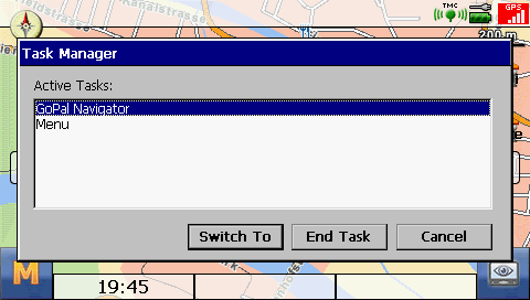

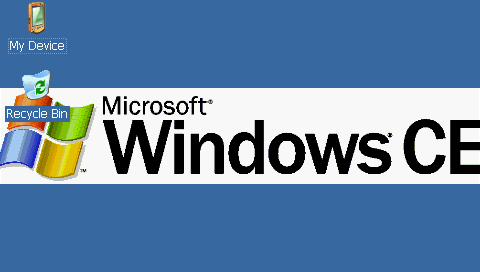

    Mit der neuesten Version des Koordinatenprogrammes (ab V1.10 Rev.1) kann man nun auch auf dem PNA4425 die Taskbar und den Explorer wie gewohnt, d.h. mit den selben Parametern wie bisher aufrufen.
    Vielen Dank an Navirunner, der das herausgefunden hat!
    Stefan

    Der Pfad ist aber für die Funktion völlig egal. Es muss nur die richtige EXE mit diesen Parametern aufgerufen werden:
    Für die Taskbar:
    window=0 taskbar=2
    Für den Explorer:
    window=0 explorer=1
    oder
    window=0 sip=1 explorer=1
    Stefan
  • Taskar:
    Öffnet nicht aus dem Startmenü, nur warum nicht ?(, aus dem Zusatzmenü heraus geht es,komisch :gap
    Kann das am MMI liegen welches über den Skin 5.9 drüber gespielt wurde?

    Super Sache. Bisher bin ich immer den Weg gegangen, daß ich das Navi mit +/- gestartet habe. Das fällt ja jetzt weg ;)
    Gibt es eigentlich eine nicht zu umfangreiche, auf für interessierte Normaluser verständliche Erklärung, was das Problem war, oder war das was komplexeres?

    @libero007 schaue mal in der dpitems des MMI Menüs welcher Aufruf dort für die Taskbar eingetragen ist.
    @JFZ in dem ROM des Gerätes ist wohl ein Zusatzprogramm welches den Desktop versteckt. Nachdem der passende Regschlüssel gefunden war brauchte nur noch der Wert geändert werden, das hat Stefan freundlicherweise mit ins Koordprogramm eingebaut so das man dafür nicht immer ein extra Script erstellen muss.
    Gruß Navirunner

    erst jetzt kann ich die Taskbar und den Explorer benutzen. MMI habe ich nicht drauf
