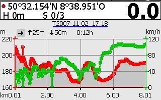

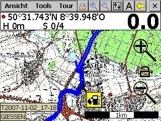

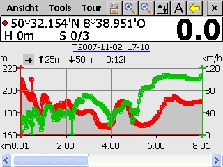

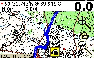

    nochmal ein Bild von GPS-Mate:
    Rot ist Höhe, Grün Geschwindigkeit :]
