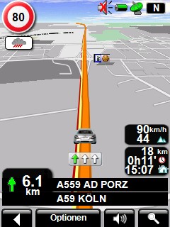

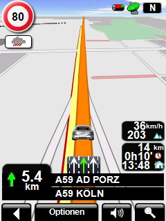

    1. Wenn die Route berechnet wurde, wird die Ankunftzeit richtig dargestellt. Starte ich die Navigation wird die Ankunftzeit nur noch mit z.B. "13:..." dargestellt (siehe Bilder). Kann ich das irgendwie ändern?
    2. Ich hätte gerne auch die Richtungpfeile in grün. Hast Du dafür die richtige Datei für mich? (Für die Spurpfeile habe ich png-Dateien in den Ordner MN6\Settings\Data\QVGA kopiert.)
    3. Woher bekomme ich das Auto, das Du anstelle des Pfeils hast?
    Ich wäre Dir für Deine Hilfe sehr dankbar, da ich ein Anfänger bin und das nie so hinbekommen würde.

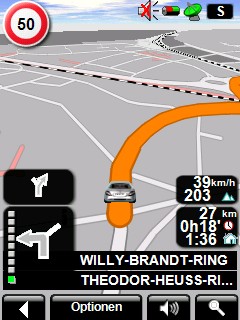

  • Hallo nobo123,
    super Skin. :respekt
    Habe aber ein Problem. ?(
    In der 3D-Ansicht ist der Navi-Pfeil in den 2 unteren schwarzen Zeilen (Strassennamen) versteckt, es schaut nur die Spitze raus. RichtungsPfeile
    sind garnicht zu sehen.
    In 2D ist es o.k. :)
    Ich habe ein Medion 41600 mit MN6.2 build 818.
    Da ich auch ein Anfänger bin, würde ich mich über eine Hilfe von dir freuen.

  • @Der Neue
    dir fehlen die arila.ttf, suche bitte mal im Forum danach , gibt es genug
    farbe grün: = in der ApplicationSettings.xml ändern
    um Abiegepfeil unten links zu ändern
    in der ApplicationSettings: 2x !
    <Screen Res="240x320">
    <RouteColor>FF8000</RouteColor> <<< hier die Farbe ändern zb grün = 00FF00
    <SecondaryParams>
    @desolder
    das kann nicht sein, es sei denn du hast was in ApplicationSettings.xml was geändert und das haut nicht
    lest bitte auf Seite 1 genauer, falls ihr dennoch nicht weiter kommt, fragt einfach hier im thread weiter
