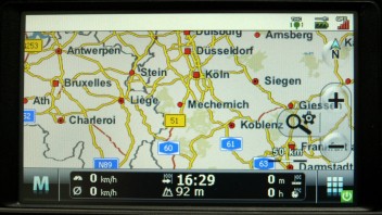

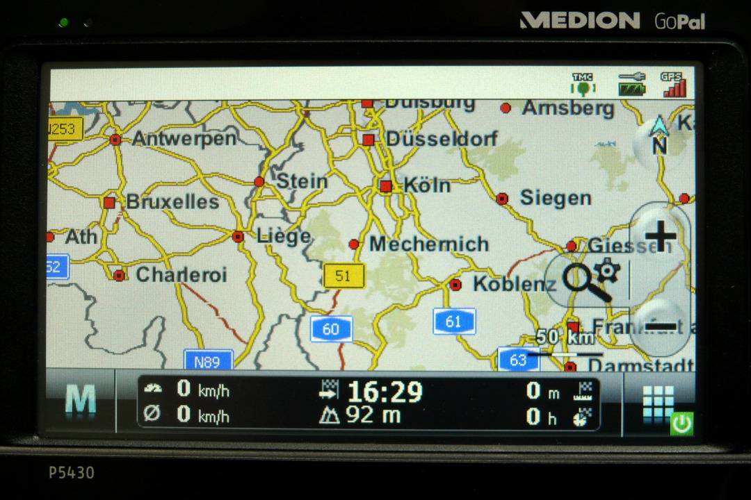

  • Hallo zusammen
    Dann auch mein Erstlingspost :)
    Versuche mich gerade an der Höhenangabe und habe das so in der PFSkin.skn eingetragen.
    Value_Height
    // SkinElementModelCoder
    Class: SkinText;
    Coordinates: 225,22,65,20;
    TextColor: 255,255,255;
    Font: 16;
    VAlign: center;
    TextFormat: "%65541;^F23^ m";
    // SkinScrollbarOwnerModelCoder
    // SkinTextModelCoder
    Icon_current_height
    Class: SkinIcon;
    Coordinates: 205,26,15,15;
    // SkinIconModelCoder
    BitmapReference: 347,0,15,15,15,0,0,255,0,255;
    Ich hab nur das Orginalskin und die Höhenangabe erscheint auch nur leider nicht mittig unter der Uhr sondern rechts danbenen. Ich denke ich muss die Uhr etwas höher setzten. Welchen eintrag muss ich dafür verändern? Hoffentlich klappt es auch das Bildanhängen
    Danke schonmal.....wird bestmmt nicht meine letzte Frage sein :)

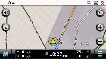

  • Danke, das hatte ich mir schon angeschaut.
    Ich weiß aber nicht welcher Eintrag für die Uhr zuständig ist. Ist das unter "ETA"?

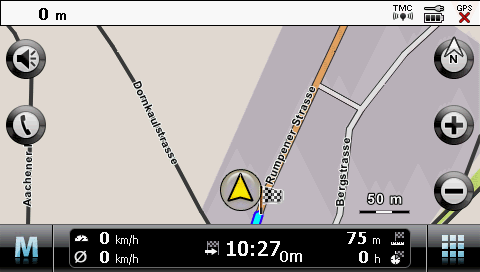

  • Ich muss den Eintrag nochmal hochholen.
    Nach viel Fummelei und Ausprobieren, habe ich die Angaben zur Höhe jetzt (fast) so, wie ich sie mir wünsche.
    Mich stört noch, dass die Schrift anders ist, als z. B. bei der Durchschnittsgeschwindigkeit, auch das "m" hinter der Höhenangabe könnte so klein sein, wie bei der Durchschnittsgeschwindigkeit.
    Mein Eintrag in der PFScript sieht so aus:
