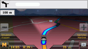

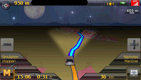

    Aber auf dem zweiten Bild könnt Ihr sehen was ich meine... Dieser weiße blendende Balken, der auch manchmal blendend gelb oder blendend blau wird. Je nachdem wo ich mich gerade befinde.
    Mir würde es ja schon reichen, wenn ich nur diese Anzeige abdunkeln oder auch nur eine andere RAL zuweisen könnte. Aber leider kann mir bis dato zu diesem Thema niemand helfen.
    Aber die Hoffnung stirbt ja bekanntlich zu Schluß.

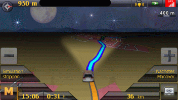

  • Hallo sokobana,
    das ja echt der Hit, da habe ich wochenlang rumprobiert und nun innerhalb von 10 min habe ich die Sonnenbrille auf.
    Besten Dank und Prost : drink : drink : drink : drink : drink : drink : drink
    Wie kann ich eigentlich die Koordinaten der einzelnen Bereiche rausbekommen, bzw. für die Entfernung zum nächsten Manöver benötige ich halt auch noch die Koordinaten (hier auf dem Bild die 200 m).
    Kannst Du mir diesen Bereich auch nennen wo ich den ändern muß?

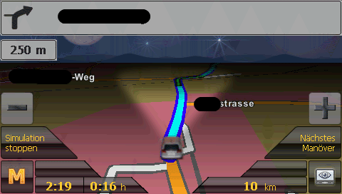

  • Was mach ich falsch? Ich bekomme es nicht hin :(
    // "Sonnenbrille" für Abbiege-Hinweis *sokobana*
    IconPanelMask
    Class: SkinText;
    Coordinates: 0,0,480,50;
    BGColor: 100,100,100,100;
    BGMode: opaque;
    BorderRounds: 5;
    TapMode: TapThrough;
    // "Sonnenbrille" für Manoever Entfernung *sokobana*
    ManouevreMasc
    Class: SkinText;
    Coordinates: 0,55,80,30;
    BGMode: opaque;
    BorderRounds: 5;
    Die ID 10558 habe ich auch entsprechend eingetragen, war noch nicht vorhanden.

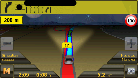

    durch den freundlichen Hinweis von JFZ auf das GoPal 4 Wiki habe ich jetzt auch eigene große Spurassistentanzeigen in meinem GoPal PE 3.0 verwirklichen können. :)
    Zur Zeit habe ich in LaneInformation die Farben durch BGColor und BGMode zugewiesen. D.h. wenn BGMode nicht "transparent" ist, erscheint das Feld für den Spurassistenten sehr oft ohne tatsächliche Spuranzeigen. In dem GoPal 4 - Beispiel
    z.B. "BitmapReference: 401,0,15,15,15,0,0,255,0,255" werden durch die 3 letzten Werte die Farbwerte für transparent darzustellende Bereiche optional definiert.
    Dies gelingt mir nicht. Weiß jemand ob diese 3 letzten Stellen in GoPal PE 3.0 möglich sind?
    z.B. OutlineArrowBitmap:260,0,0,50,50,0,0,255,0,255;
    swing&co

  • Hallo sokobana,
    kannst Du mir noch einen Tipp für die Manöver Entfernung geben? Ich bekomme es leider nicht hin. Habe eigentlich alles so gemacht, wie Du mir empfohlen hast...
  • Da bin ich jetzt auch ein wenig ratlos.
    Aber versuche mal folgendes:
    - füge mal die Sonnenbrille für ManouevreDistanceText direkt hinter dem Code von ManouevreDistanceText ein, und nicht in der MapSignPost
