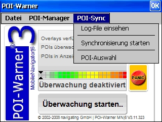

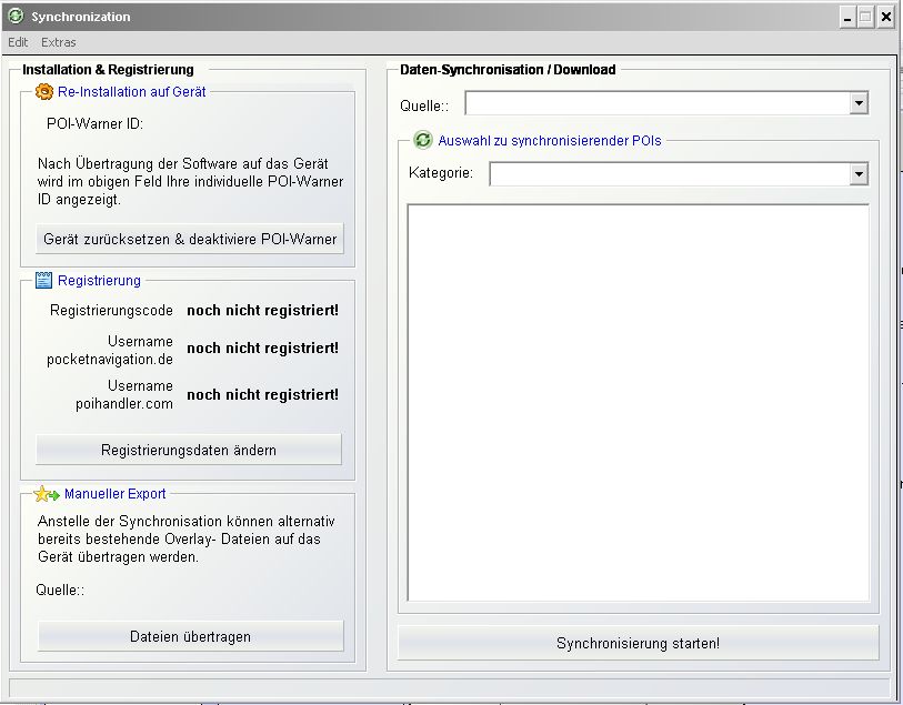

  • So, da nun endlich auch der Zugriff unter Vista bei mir funktioniert habe ich mich gleich mal an das Update gemacht.
    Bei folgender Vorgehensweise bleiben alle Einstellungen erhalten ohne das man etwas vorher löschen muß.
    1. PW beenden
    2. exe am PC ausführen
    3. Frage nach Einstellungen zurücksetzen verneinen
    4. Installationsort auswählen wie gehabt
    5. Dann auf dem PNA die Frage nach Überschreiben bejahen "Jes to all"
    6. Fertig :]
