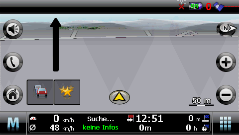

    jetzt entsteht das Problem, wenn man eine Route abgebrochen hat erscheint ja bei einem Neustart "Möchten sie diese...fortsetzen" und nun startet die autom. Klickfolge und führt natürlich zu einem unerwünschten Ergebnis, hast Du eine Idee zur Lösung?? :)
  • Hi NaviToni
    Der erste Klick ist für die StVO-meldung, der 2te Klick ist für die eventuell vorhandene POI-Warner Meldung ;)
    Route fortsetzten vergesse ich immer wieder ;)
    Ich mal mal schnell 2 Möglichkeiten "gemacht"
    1.) Hier bleibt er bei Route fortsetzten "stehen", dh man kann(muss) selber auswählen ob fortgesetzt werden soll oder nicht ;)
    SendKey=\l|\f40000|GoPal Navigator\p\c750,432,212\c750,432,212\c750,2,270|
    2.) Hier müüste die Route automatisch fortgesetzt werden
    SendKey=\l|\f40000|GoPal Navigator\p\c750,432,212\c750,432,212\c750,2,270\c0,432,222|
    Wenn es keine Route zum fortsetzten gibt wird man in die map-view geschickt.
    CYa
    Mackula

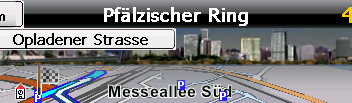

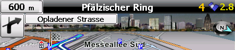

  • Hi
    Schön das es "gefunkt" hat :D
    Heute morgen hatte ich endlich mal wieder Zeit, etwas für GoPal" zu tun ;)
    Jede Menge Baustellen :D

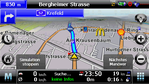

    Unten gibt es aber ein kleines häppchen :D
    CYa
    Mackula
  • Hi Mackula,
    das sieht super aus, jetzt noch so, dass es mit dem Skin 6.1 funzt, und die Änderung hier einstellen, das wäre dann schon das 2te Ostergeschenk von dir, ist mal an der Zeit einen auszugeben ;D : drink : drink : drink
    Original von libero007
    Hi Mackula,
    Hallo Mackula,
    schließe mich dem Zitat von liebero007 an. SUPER
    Frohe Ostern Kalle

    ich hab noch ein paar Ideen, wenn ich die realisiert habe, dann überlege ich mir mal, ob das nicht vll für einen "eigenen" Skin reicht ;)

  • Hallo Mackula,
    das sieht echt super aus. :)
    Das ist jawohl schon genug "Material" um daraus einen eigenen Skin zu machen. Du könntest ja schon einmal den "Schnipsel" einstellen der das nächste Manöver so einblendet wie oben von Dir gezeigt.
    Das würde einige hier (mich auch!!!) sehr freuen :D.
