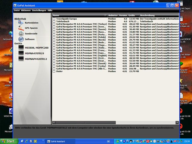

    Über ResInfo oder dem eingebauten CE-Explorer: Focus auf \MFD und File\Properties zeigt Dir Used/Free an, und zwar am besten direkt vor dem Setup und danach und dann auch mit dem Assi abgleichen, vlt. besch... der Dich ja! :D
    Am besten nochmal Neuaufsetzen, mit HardReset & Format Flash. Und wenn's dann zum Schluß nicht reicht, dann hast Du vermutlich nicht genug gelöscht. Es kann zwar immer mal ein paar tote Sektoren/Segmente geben, aber nicht in dieser Masse.
    Original von kahosu
    ich weiß wirklich nicht wie ich das update drauf kriege
    GoPal Assistenten starten und die gewünschten Softwarebestandteile auf die Speicherkarte synchronisieren.
    Danach Hardreset und alles installiert sich von alleine.
    Sascha
    Original von SaBo
    Sascha
    Ja, genau!
    Öffne beim Assistenten u.a. Fenster (aus Sw) und synchronisiere Deine SD-Karte. Setze die zwei Haken zuvor wie angezeigt.
    Original von gufo
    Ja, genau!
    Sorry!
    Haken stzen bei "Deutsch" und "Dialer"
