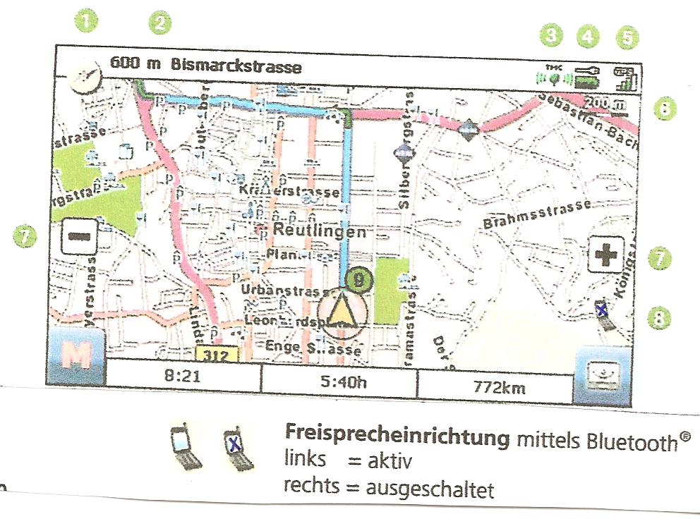

    Wichtiger wäre beim BT die Anzeige, ob man mit der Freisprechung verbunden ist oder nicht. Kein Handy-Symbol am Bildschirm!
    Habe trotz der Neuinstallation von V.2.0A > V4.01 die alte V. BT und nicht die neue drauf.
    Fehlt da was bei der Schnell-Neuinstallation?
