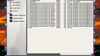

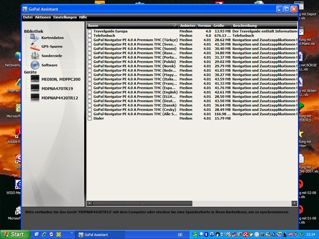

    das muss über den GoPal Assistent erfolgen. Dieser ist auf der Festplatte von der DVD installiert(?).
    - Version 4.0? dort über den Button "Aktionen" aktualisieren.
    - Sieht dann wie Anhang unten aus
    - auf GoPal Navigation (Deutsch) und Dialer Haken setzen
    - SD-Karte in den Kartenleser und sychronisieren
    - SD-Karte ins Gerät, davor aber ein Hard Reset durch
    - Gerät starten.
    Viel Glück!
