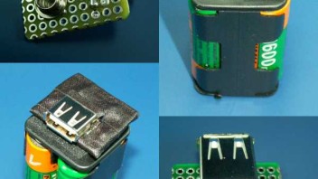

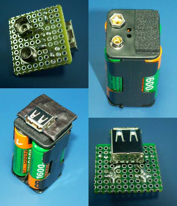

    Material:
    1 x Halter für 4 Mignonzellen "HALTER 4XUM3-QDK": 0,21
    1 x USB-Buchse "USB AW": 0,26
    Platinenrest, 2 kleine Schaumgummistücke, Isolierband, Draht und Lötzinn, 1 Satz Batterieclipse aus einer alten 9V-Batterie
    Bild oben links: Adapter von unten
    Bild oben rechts: Batteriehalter mit aufgeklebten schwarzen Schaumstoffstücken
    Bild unten rechts: Adapter von oben. Es wurden 2 Löcher in die Platine gelötet, damit die Batterieclipse von hinten eingelötet werden konnten.
    Bild unten links: Fertiger Aufbau. Oben isoliert, damit metallische Gegenstände auf dem Armaturenbrett (z.B. Schlüsselbund) keinen Kurzschluß verursachen können.

    Steckt man das Loox N110 mit dem USB-Kabel (normalerweise Verbindung zum PC) an das Akkupack, funktioniert das Loox prima. Ist der Loox-Akku leer, wird dieser geladen (erkennbar am Ladesymbol). Ist die Ladung beendet, läuft das Loox im Netzbetrieb weiter (erkennbar am Steckersymbol).
    TMC:
    Auch das im Batteriekabel integrierte TMC-Modul funktioniert. Anfangs hatte ich den Eindruck, daß bei der Ladung des Loox-Akkus die (nicht ganz frischen) Mignon-Akkus soweit in der Spannung zusammenbrechen, daß es das TMC-Modul nicht tut (kein Dreieck im Display). Als ich aber die gleichen Probleme auch mit dem USB-Ladegerät und mit dem PC hatte stellte ich fest, daß es das USB-Modul nur tut, wenn der stromführende USB-Stecker ziemlich fest im TMC-Modul steckt. Daher kann ich mich auch irren.
    Laufzeit:
    Leergefahren habe ich die Akkus nicht. Da der Loox-Akku 1150mAh hat, die 4 Zusatzakkus aber viel mehr, denke ich, daß sich die Laufzeit wesentlich erhöhen lässt. Mein Loox zeigt noch "Netzbetrieb" an, wenn ich Akkus reintue, die fast leer sind.
    Fazit:
    Ich bin zufrieden. Mein Auto ist traurig, weil ich jetzt keinen Zigarettenanzünder einbauen lasse (Auto 17 Jahre alt, und ich seit fast einem Jahr Nichtraucher). Wer es nachbauen möchte, beachte die Warnhinweise oben!
