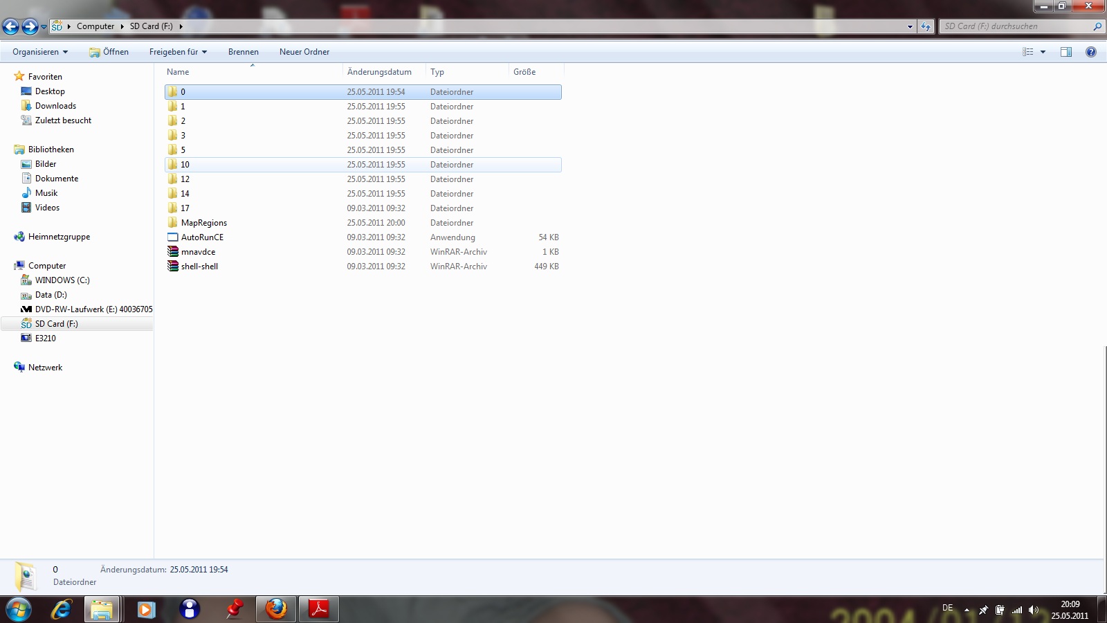

  • hier mal meine ordnerstruktur,siehe bild:
    wenn ich die karte ins navi einschiebe wird zwar was instaliert aber wenn das fertig ist und ich in die routenoption möchte kommt folgender fehler:
    mnavdce.exe
    Cannot find´mnavdce´(or one of this its components).Make sure the path and filename are correct and that all the required libraries are available
    M.f.g.

  • ich habe noch folgende dateien auf die SD hinzugefügt-
    shell-bateriy
    shell-core
    shell-language
    Shell-Provider
    shell-scripts
    damit hab ichs dan hinbekommen
