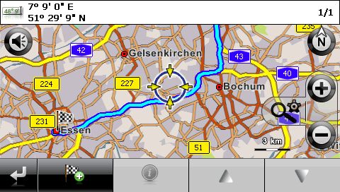

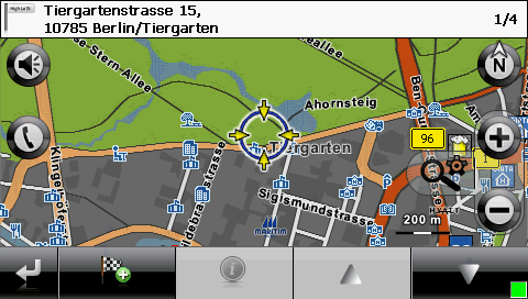

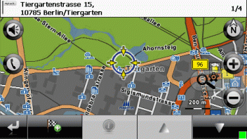

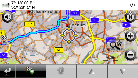

  • Hi zusammen,
    nach der Idee von Sokobana und nun auch auf der PE4.0a und PE4.01
    :gap Safe From Map :gap
    ***** V O R A U S S E T Z U N G -/- G P S -/- E M P F A N G *****
    sonst geht es nicht.
    Also :
    Wenn ihr mit dem Stift auf die Karte klickt und das Navigationskreuz öffnet sich, dann bitte nur auf den Button unten
    links " Zielführung starten ".
    Nun kommen ein paar klicks :angst

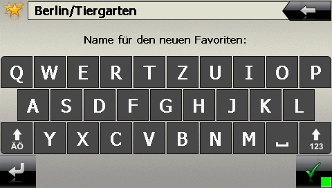

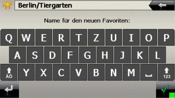

    Wenn alles funktioniert, dann könnt ihr diesen Punkt als Favorit speichern
    Wenn nicht, dann nicht :-D)
    Anleitung :
    Entpackt die Datei im Anhang auf den PC
    !! Da ich MortScript auf der Storage Card habe hier 2 Ordner ( einmal für Storage, einmal für My Flash ) !!
    Die Mortdateien bitte ins Mortverzeichnis.
    Dann die Zeilen aus der SafefrommapPFSkin.skn über die der originalen PFSkin.skn bügeln und wieder aufs Navi.
    Sollte es nicht funktionieren so ruft die 110
    Tschüss

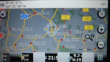

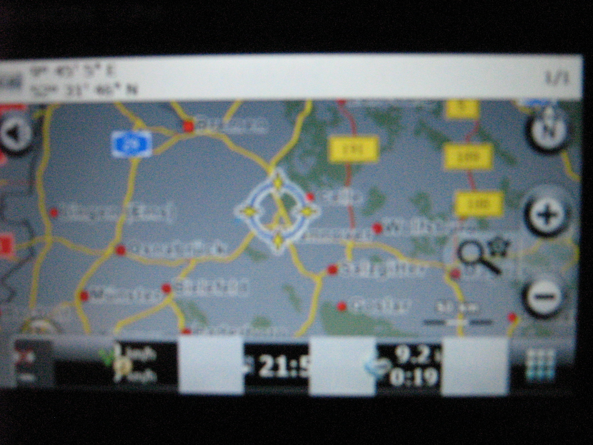

  • Hallo Forum,
    die Idee mit dem 'save from map' fande ich super, so dass ich mich als Laie mal daran gewagt habe, an meinem P4425 GoPal4.0 die Einstellung so hin zu bekommen.
    Hat mich aber nicht gewundert das es nicht so geklappt hat.
    Ich habe
    1. MortScript-4.1-PNA.exe installiert auf my flash disk
    die Dateien safefrommap.exe, und safefrommap.mscr sind im
    Ordner \My Flash Disk\Programme\MortScript abgelegt worden.
    2. In der PFSkin.skn Datei am PC habe ich die Daten aus der
    SafefromMapPFSkin.de Datei (ich hoffe richtig) ausgetauscht.
    3. Danach die Datei MortScript-4.1-PNA.cab aus dem Ordner Mortscript\cab
    in den Ordner \My Flash Disk\Programme\MortScript\cab und
    aus dem Ordner Mortscript\bin\PNA alle Dateien
    in den Ordner My Flash Disk\Programme\MortScript\bin verschoben.
    War doch gemeint mit "Die Mortdateien bitte ins Mortverzeichnis." von erste Mühle, oder bin ich da auf dem Holzweg?
    Jedenfalls habe ich nun eine Oberfläche mit 9 Buttons im unteren Bereich, die nicht richtig angezeigt werden.
    1. Batterie durchgestrichen -- zoomt den jetzigen Standpunkt an
    2. Wellenlinien -- Fehlermeldung s.u.
    3. km/h -- Fehlermeldung wie 2.
    4. nichts zu sehen -- berechnet die Route zum Ort durch savefrommap (alsoschon mal ein Teilerfolg)
    5. Uhrzeit -- keine Funktion
    6. nichts zu sehen -- keine Funktion
    7. bewölkter Mond (der mit auf Button 6 zu sehen ist) und km mit Restzeitangabe -- keine Funktion (kann es sein das hier durch Button 9 etwas verändert werden kann?)
    8. nichts zu sehen -- wechselt zwischen möglichen Zielen im Navikreuz
    9. Tastatur (Quickmenü?) -- noch nicht definirbar
    Fehlermeldung: There is no application associated with 'safefrommap'. Run the application first, then open the file from within the application.
    Weiß jetzt jemand was ich falsch gemacht haben könnte? Habe ich vielleicht im Vorfeld schon etwas nicht gemacht? Basiert das ganze auf einer speziellen Grundlage?
    Ich danke Euch schon mal
    Tom
  • Hi Umwegfahrer,
    Bitte den Inhalt der SafefromMapPFSkin
    diesen
    // Start SafefromMap - nachfolgende Zeilen kopieren und über die gleichen Zeilen in der original PFSkin drüberkopieren
    SF_Map_View_clicked
    // SkinElementModelCoder
    Class: SkinContainer;
    Coordinates: 0,224,480,48;
    Visibility#DP: 2293765; //Map_View_Clicked_Visibility
    // FormModelCoder
    DynamicFormX: 0;
    DynamicFormY: 0;
    DynamicFormWidth: 50;
    DynamicFormHeight: 50;
    // SkinContainerModelCoder
    // SkinScrollbarOwnerModelCoder
    menu.button.left
    Class: PushButton;
    Coordinates: 0,0,52,48;
    DisableFocus: yes;
    // SkinButtonModelCoder
    HKPush: "left";
    Enabled: 53,0,0,52,48,0,0,255,0,255;
    Disabled: 53,0,144,52,48,0,0,255,0,255;
    Pushed: 53,0,48,52,48,0,0,255,0,255;
    Icon: 7,0,0,30,30,11,11,255,0,255;
    PressedEvent: 3801090;
    Button_add_destination
    Class: PushButton;
    Coordinates: 152,0,30,48;
    Enabled: 0,0,0,22,22,0,0,255,0,255;
    Disabled: 0,0,0,22,22,0,0,255,0,255;
    Pushed: 0,0,0,22,22,0,0,255,0,255;
    PressedEvent: 2293780;
    Layer: ontop;
    SafeFromMapButton
    Class: LauncherButton;
    Coordinates: 52,0,107,48;
    Enabled: 121,0,0,107,48,0,0,255,0,255;
    Pushed: 121,0,48,107,48,0,0,255,0,255;
    Icon: 235,0,0,30,30,38,9,255,0,255;
    Launch: "\My Flash Disk\Programme\Mortscript\safefrommap.exe";
    InfoButton
    Class: PushButton;
    Coordinates: 159,0,107,48;
    EnabledState: disabled;
    Disabled: 121,0,144,107,48,0,0,255,0,255;
    Icon: 184,0,0,30,30,38,9,255,0,255;
    DisabledIcon: 184,30,0,30,30,38,9,255,0,255;
    PressedEvent: 2293781;
    Button_up
    Class: PushButton;
    Coordinates: 266,0,107,48;
    EnabledState#DP: 3801224; //SF_Map_View_Clicked_ButtonUp_Enabled
    Icon: 109,0,60,30,30,38,11,255,0,255;
    PressedEvent: 3801104;
    Button_down
    Class: PushButton;
    Coordinates: 373,0,107,48;
    EnabledState#DP: 3801225; //SF_Map_View_clicked_ButtonDown_Enabled
    Icon: 109,0,90,30,30,38,9,255,0,255;
    PressedEvent: 3801105;
    // Ende SafefromMap - bis hier her
    über den gleichen Text in deiner original PFSkin kopieren. ( vorher sichern )

  • Hallo erste mühle,
    und Danke für Deine Antwort.
    Genauso sieht es bei mir aus.
    Nur zum Drüberkopieren bin ich wohl zu dusselig. :-D)
    mich irritiert jetzt auch "// Start SafefromMap" wird die Datei umbenannt?
    Ab welchem Zeichen wird kopiert, habe jetzt incl. S (von SF_Map_View)
    bis incl.// (vor Ende SafefromMap).
    Navigationsmenü geht nicht auf und kehrt zu Hauptmenü zurück. Bin ich jetzt schon näher dran als vorhin? ;)

  • Hallo Ihr Beiden,
    Original von Hepe
    Dieser Abschnitt (rot) muß genau zwischen den schwarzen Abschnitten.
    Achte bitte auf die { kLAMMERN, keine mehr und keine weniger!
    Das ist der Grund warum deine Navigation nicht startet.(fehlende oder zuviel Kammern)
    Das habe ich jetzt gemacht, ich bin Dank rot und schwarz auch sicher, nichts falsch gemacht zu haben.
    Navigation startet auch,
    aber die Buttons sind wie anfangs immer noch unvollständig und ohne Funktion
    also lag's nicht am Kopieren
    Original von Hepe
    Eine gezipte Datei gehört dort nicht rein, du musst sie vorher entpacken.
    Sorry! Das habe ich auch schon vorausgesetzt, nur nicht erwähnt.
    Ich glaube wir geben es auf, ich will Euch nicht verärgern. :(
    Gruß Tom
  • von wegen aufgeben
    dann machts erst richtig spaß :gap
    Hab das Problem gefunden.
    Hast deine PN gleich wieder zurück
