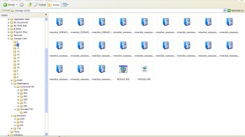

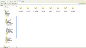

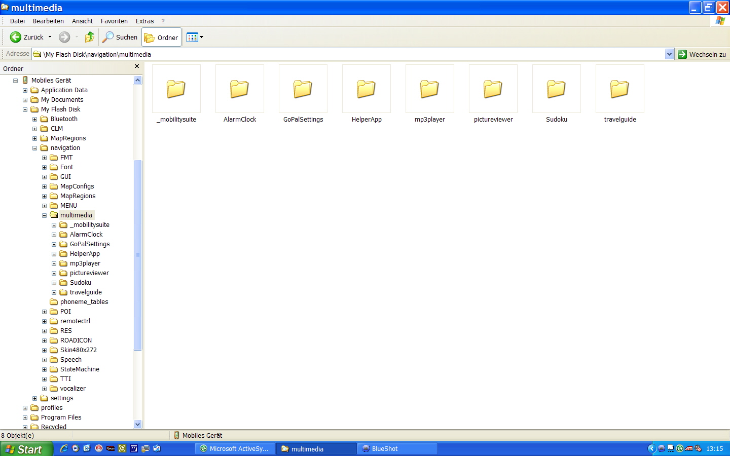

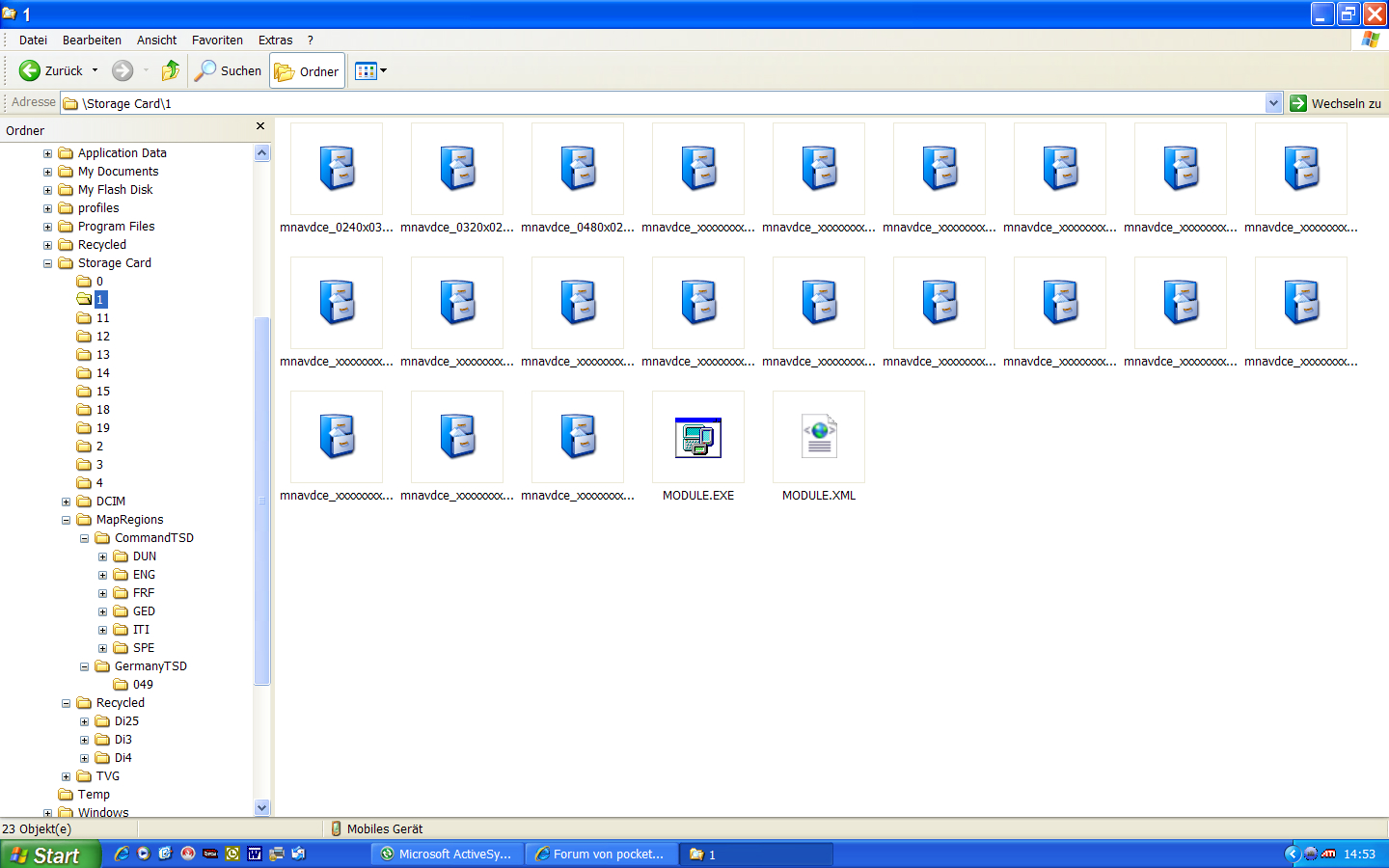

    Ich hatte bereits alle Ordner und auch 15 installiert , deine Postings gelesen, auch den Link - das Telefonbuch geht, die QWERTZ NICHT. Ordner 1 war nur zufällig offen, da ich dort die überzähligen Dateien auch am Löschen war.. - übrigens Danke für dein diesbezügliches Posting.
    Schaut euch bitte noch die neuen Anlagen an! ES GEHT NICHT! ?(

    Also, wenn ich mir das 1. Posting hier Quertz Tastatur Telefonbuch GoPal 4.0A nochmal genau durchlese, fällt mir auf, daß die Keyboard.skn im Verz. \My Flash Disk\navigation\multimedia\keyboard\Skin480x272 liegen muß, nicht - wie bei Dir zu sehen - in \My Flash Disk\navigation\multimedia\keyboard. ;)
  • Jupp!
    Recht hast Du, es war ja beim 4430 eine gleich große datei mit 49,1 drin, aber von 2007 :D. Also verschoben und alles ok.

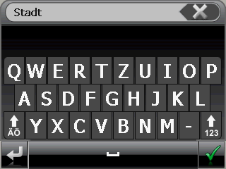

  • Super, funktioniert wunderbar, danke!
    Aber erst nach einem Softreset, warum auch immer...
