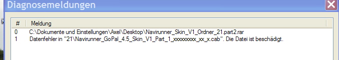

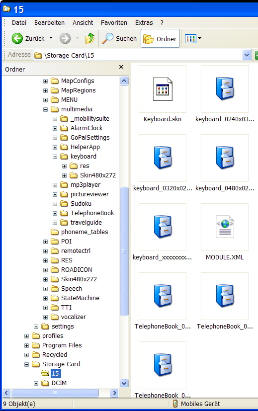

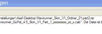

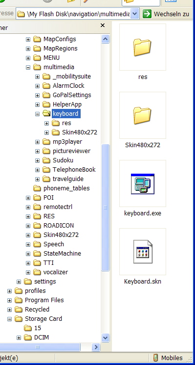

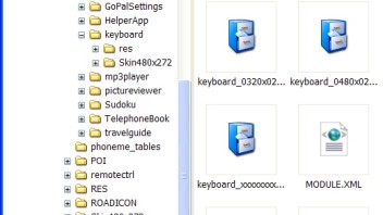

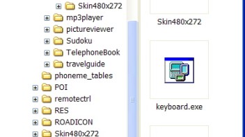

Ich hatte bereits alle Ordner und auch 15 installiert , deine Postings gelesen, auch den Link - das Telefonbuch geht, die QWERTZ NICHT. Ordner 1 war nur zufällig offen, da ich dort die überzähligen Dateien auch am Löschen war.. - übrigens Danke für dein diesbezügliches Posting.
Schaut euch bitte noch die neuen Anlagen an! ES GEHT NICHT! ![]()

Also, wenn ich mir das 1. Posting hier Quertz Tastatur Telefonbuch GoPal 4.0A nochmal genau durchlese, fällt mir auf, daß die Keyboard.skn im Verz. \My Flash Disk\navigation\multimedia\keyboard\Skin480x272 liegen muß, nicht - wie bei Dir zu sehen - in \My Flash Disk\navigation\multimedia\keyboard. ![]()
Jupp!
Recht hast Du, es war ja beim 4430 eine gleich große datei mit 49,1 drin, aber von 2007 :D. Also verschoben und alles ok.
