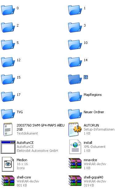

    So, da ich nun das Gerät mehrfach aufegsetzt habe und momentan wirklich alles geht, möchte ich mich hier mal auslassen ;)
    Also, zuerst sollte man den GoPal Assistenten auf dem PC installieren und die Daten der DVDs importieren.
    Anschließend verbindet man den PC mit dem P4425. Im GoPal Assistenten ist nun ein Punkt Software. Wenn man alles richtig importiert hat, kann man da jetzt die Sprachkennung entdecken. Man wählt eine aus die man haben möchte, wählt unten anschließend den externen Speicher aus und synchronisiert diese. Zur Überprüfung sollte man anschließend mal auf der Speicherkarte nachschauen, ob die Ordner CommandTSD und GermanyTSD nun in dem Ordner MapRegions vorhanden sind. Wenn ja, dann Softreset machen und es kann losgehen.
    So, dann die Oulookkontakte, vielleicht geht es auch anders, aber nur so hat es bei mir geklappt. Den Contaktviewer auf dem GoPal öffnen und diesen mit dem PC verbinden. Anschließend den Assistenten öffnen und beispielsweise den Travelguide bei Software anklicken. Dann unten den internen Speicher auswählen und auch synchronisieren gehen. In dem Fenster erscheint dann z.B. der Travelguide und aber auch Outlookkontakte exportieren. Vorne bei dem Travelguide dann einfach das Häckchen raus, wenn dieser schon auf dem GoPal ist und die Outlookkontakte dann alleine synchronisieren. Dann sind auch diese da.
    Kommen wir nun zu dem Telefonbuch. Wie ja einige schon gemerkt haben, ist es nicht auf der DVD dabei. Es war aber jemand so nett den Ordner 15 hier zur Verfügung zu stellen, den man für das Telefonbuch braucht (Thema: 4425 Telefonbuch). Den packt man bei Neuinstallation des GoPal mit den anderen Ordnern auf die SD-Karte.
    Ich habe nun das Telefonbuch nach langer Recherche gefunden (www.telefoncd.de)
    Dort das Telefonbuch Herbst 2007 inkl. Rückwärtssuche. Kostet 12,95
    Dies runterladen, auf dem PC installieren und dann den Ordner white und die Dateien base und license rauskopieren. Auf der SD Karte einen Ordner TVG erstellen und die drei Sachen dort einfügen. Wenn alles auf der SD Karte ist (am allerbesten alles mit dem Kartenleser machen) die Karte wieder in den GoPal machen und diesen anmachen (wenn vorher Hardreset gemacht wurde sollte der noch aus sein, bevor man ihn anmacht) Nun sollte alles gehen.
    Ich hoffe ich konnt damit manche Probleme lösen.
    Hi lovelydevil!
    Sehr gute Arbeit und IMO ein wichtiger Beitrag, eine separate TB-CD so einbinden zu können! :tup Werde es demnächst mal selber ausprobieren, ob's klappt! ;)
    Den Link sollte man vormerken für die Einsteigerhilfe!
  • Hallo Lovelydevil,
    auch von mir Dank für den Mut einfach eine kaufbare Version (und somit einen legalen Weg) des Telefonbuchs downzuloaden und die Ordner dahingehend zu zu untersuchen, ob sie in der Struktur der Aldi-Variante gleichen und somit sich integrieren lassen
    Und das dann auch noch funktioniert super!!
    Ansonsten kann ich bestätigen, dass die Medion-Variante (die hab´ich ja) in der Installation ohne PC nicht perfekt aufgesetzt ist, und einige Kenntnisse notwendig sind es perfekt lauffähig zu kriegen.
    Für uns hier wahrscheinlich weniger ein Problem, aber für Menschen ohne PC-Kenntnisse (oder vielleicht sogar ohne PC) ein echtes Minus.

  • Hallo Lovelydevil
    danke :applaus :applaus danke :gap danke :gap für den Tipp mit dem Order 15! :respekt
    Was hab ich nicht alles 'rumprobiert :wand
    Nun ist die Welt wieder in Ordnung!

  • Hallo Lovelydevil
    eine super Idee die Kaufversion vom TVG-Verlag im Navi zu integrieren.
    Habe mir von Medion das 4425 schicken lassen, doch da ist ja kein Telefonbuch dabei.
    Leider fehlt mir der Ordner 15. Gibt es noch eine ander Lösung das Telefonbuch zu installieren?
